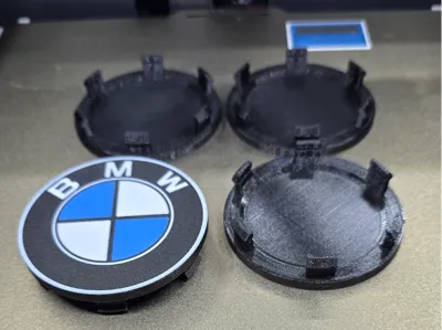

Horas started following Piese și accesorii personalizate, printate 3D, pentru modele BMW
Horas joined the community
Salutare tuturor, Realizez la comandă piese și accesorii printate 3D pentru diferite modele BMW, în special elemente de interior care rezolvă probleme practice sau înlocuiesc componente mici, greu de găsit separat. Pot realiza, în funcție de model și necesitate: organizatoare pentru consola centrală și cotieră; suporturi dedicate pentru telefon; inserții pentru suporturile de pahare; suporturi pentru telecomanda porții; adaptoare pentru cameră auto sau alte accesorii; capace și elemente decorative de interior; clipsuri și mici piese de schimb; piese personalizate după dimensiuni sau după un model existent. Piesele pentru interior sunt realizate în principal din PETG sau ASA, materiale mai potrivite pentru temperaturile ridicate din mașină decât PLA-ul obișnuit. Culoarea standard este negru mat, dar pot exista și alte variante. Pentru o estimare, am nevoie de: modelul și anul mașinii; câteva fotografii ale zonei; dimensiunile aproximative; o descriere a problemei sau a piesei dorite.
