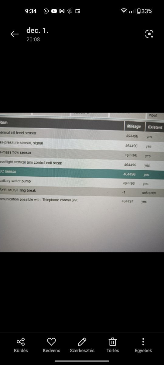

antalerno replied to antalerno's topic in Probleme tehnice si rezolvari Seria 3
Mulțumesc de răspuns.Am uitat să menționez, mașină din 2005 fără DPF ,motor 2.0 de 163 cp 465000 km la bord Pe tubulatură nu am observat nici o fisură,garniturile de la admisie l-am schimbat ,dar nu am resetat adaptările la MAF că nu știam dacă trebuie sau nu. Erorile din istoric l-am șters dar după ce pun contactul tot apare check engine-ul Astăzi verific și zona intercoolerului poate va fii cu noroc - Today

Bmw e90-Increased emissions!
Lancer replied to antalerno's topic in Probleme tehnice si rezolvari Seria 3
Puține detalii despre mașină/motor, poate fi de la MAF, MAP defect sau înfundat, fisură pe tubulatura dintre turbo și galeria de admisie, pierdere presiune la garniturile dintre galerie și chiuloasă. Erorile alea sunt prezente sau istoric că nu se vede? Dacă ai schimbat MAF-ul, ai resetat adaptările? la mine cănd am avut eroarea de increased emission a fost de la pierdere etanșare în conectorul furtunului de la intercooler, pierdea presiune acolo. -

antalerno started following Bmw e90-Increased emissions!
Bună ziua! De când a apărut pe bord eroarea Check engine(Increased emissions) mașina nu mai trage,motorul și în mers și în sarcină are momente când dă niște șuturi. Am pus pe tester(Inpa),am pus senzor presiune rampă nou,schimbat debitmetru,EGR-ul curat dar nu am scăpat de problemă.Ceva sfaturi? Atașez poza cu erori...
