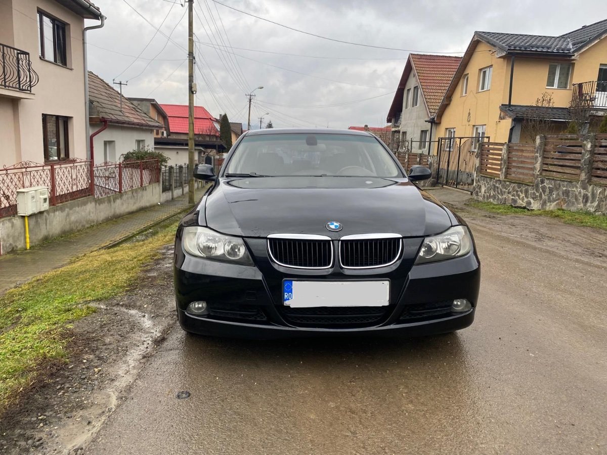

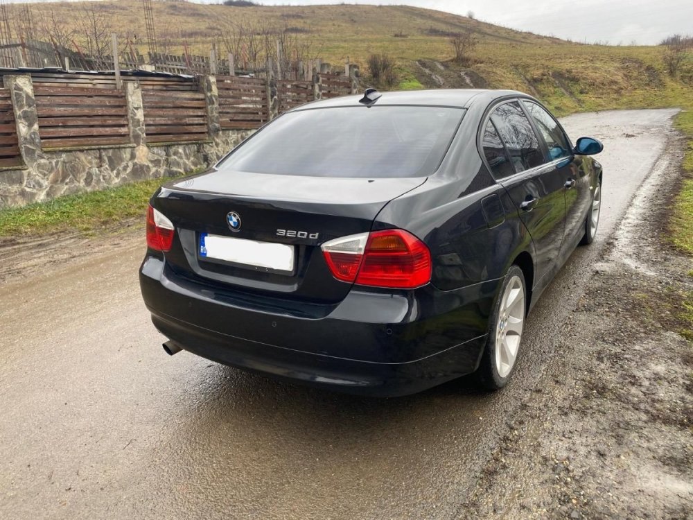

Salutare ! Ma confrunt cu o situatie tare ciudata fiindca de o luna de zile, de cand cu ploile intense, am observat ca se umezeste, in centru, canapeaua din spate. Astazi am reusit sa imi fac timp sa dau jos canapeaua si spre surprinderea mea, pe la prinderile de centura (usor slabite) iesea apa. Am verificat si compartimentul baterie si existau si acolo 3 cm de apa. Dupa am ridicat masina si am desfacut ambele dopuri din lonjeroane sa scurg tot excesul de apa. Am verificat garniturile la stopuri, la antena, la barele longitudinale, la usi chedere, inclusiv bariera de vapori de la usor. Nu pare sa fie alta zona umeda si in niciun caz partea de la picioare pasageri. Imi imaginez ca cei aproape 4 L de apa pe care i-am scos se puteau inflitra doar de sus in jos si nu invers. Daca are cineva o sugestie as aprecia foarte mult !
