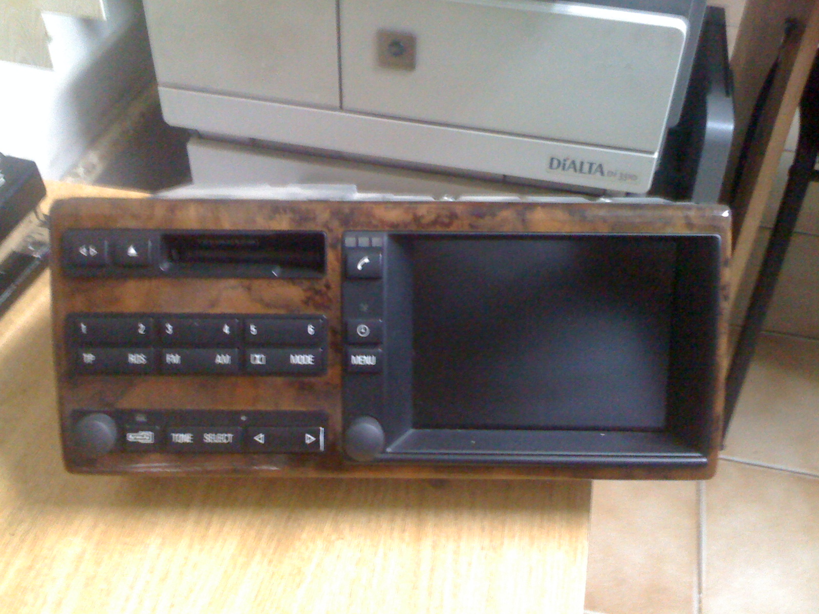

  4. Vand display 4:3 cu mahon si modul navi mk2 pret 200 Euro negociabil

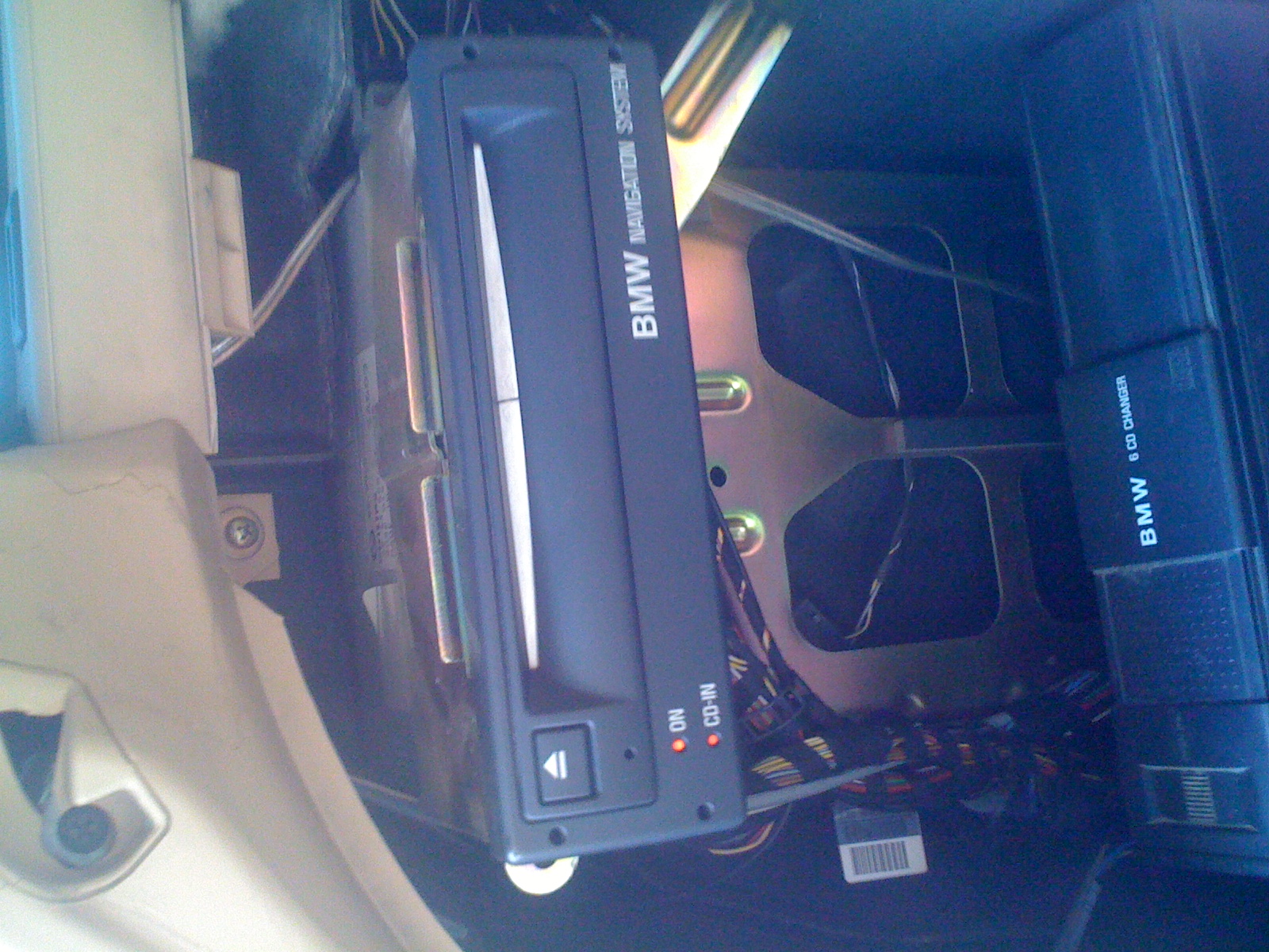

  8. pot sa gasesc undeva diferentele intre bm54 si bm 24?, ma gandesc ulterior dupa modificarile planificate (la iarna) sa imi caut o interfata pentru iphone compatibila
  9. Iti multumesc de raspuns , ai fost mai mult decat concis :flowers: , dar am o nedumerire spre rusinea mea ... nu stiu unde amplasat modulul radio sau mufa de care zici nu stiu de unde sa o scot, din navi ? (e39 touring)
  10. scuze, ma bag si eu ca matza in lapte, si eu am de gand sa fac niste modificari la mine (e39 monitor 4:3, tv, mk2-cred) mi-am comandat din germanica monitorul 16:9, acum astept sa vad daca este codat color sau alb-negru, vreau sa schimb si modulul de navi, sa trec la MK4, intrebarea mea este daca o sa mai mearga modulul tv si daca pot sa pun si kit-ul de bluetooth. Referitor la modulul audio, cum aflu daca este b, 24 sau 54 ? (mentionez ca am touring)
