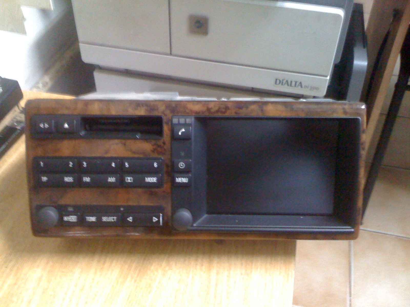

Vand display navi 4:3 pentru e39/e38
Vand display navi 4:3 mahon Motivul vanzarii : upgrade la 16:9 Se poate oferi proba ! Pret : 70 Euro negociabil
