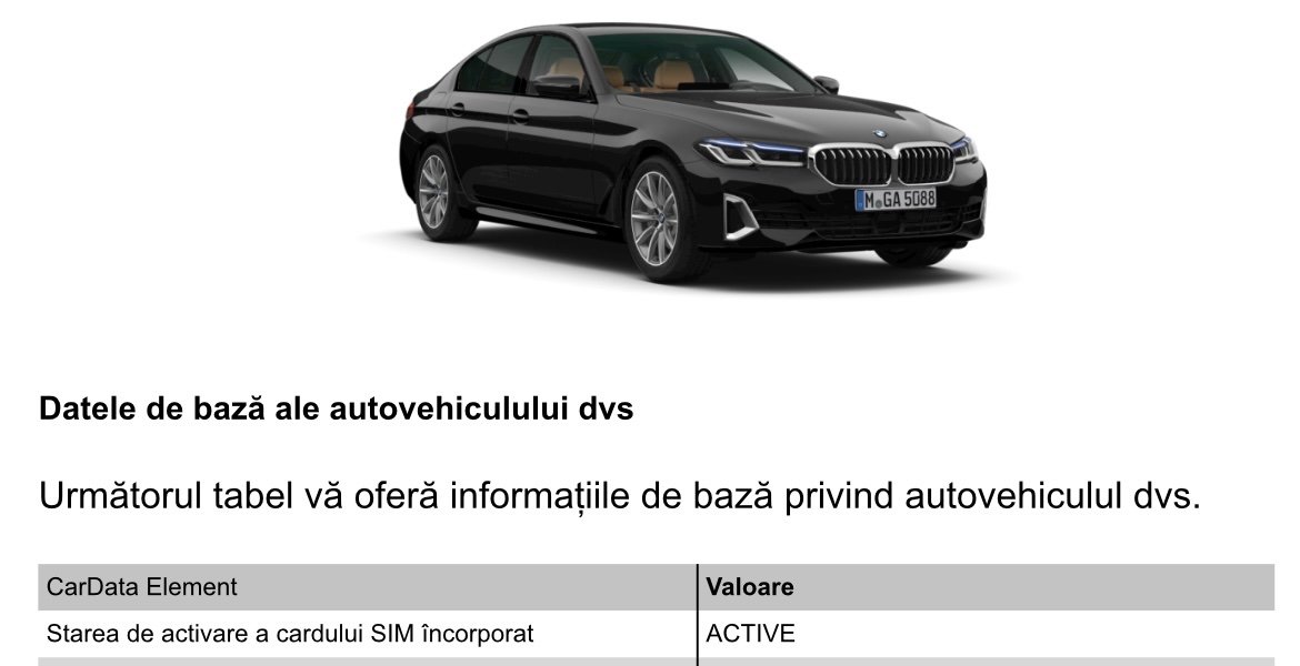

Și până la urmă s-a rezolvat și problema nereceptionarii de către mașina a noii destinații transmisă din aplicația My BMW de pe telefon. Cum? Cu o “reparație de la distanță” făcută ieri de domnii de la automobile Bavaria…Nu știu ce au reparat dar, cert este ca acum totul merge perfect! In cazul meu problema s-a rezolvat printr-un schimb de e-mailuri cu cei de la Bavaria in care am descris problema și am atașat niște poze.

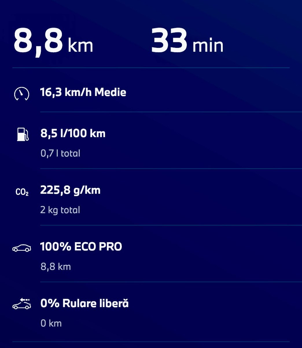

Mașina mea este MILD HYBRID, iar Rularea liberă îmi prezenta de fiecare dată această statistică, încetând să mai facă asta după update....Repet, doar in modurile ECO PRO sau COMFORT...
