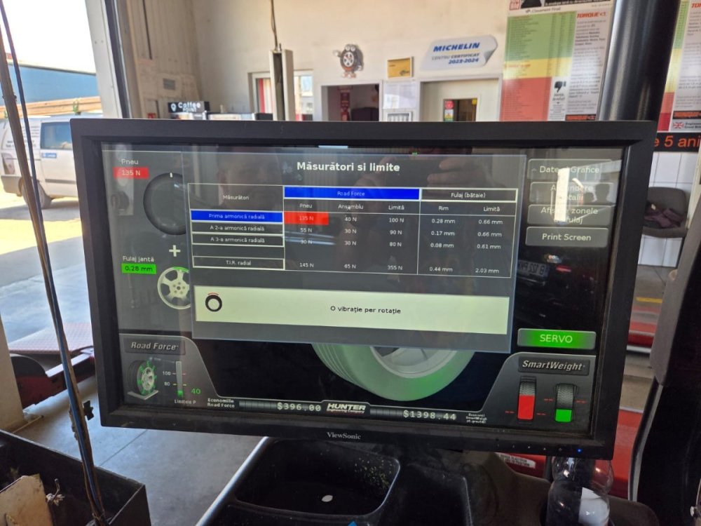

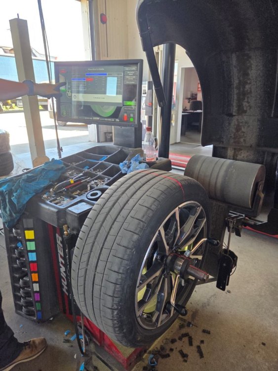

Am descoperit totusi un service in Oradea care are Hunter Road Force, si pareau ca au si oameni mai ok. Uitasem de el, ca n-am mai fost de mult pe acolo, si am ramas placut surprins.
In prima faza am solicitat doar o echilibrare, expunand si povestea. S-au reechilibrat toate jantele, de la 50-80g pb aprox la 10-40g aprox pe fiecare roata. Am iesit in proba, face la fel, adica vibratiile au ramas.
Am revenit la ei, au verificat dupaia dinamic fiecare roata, si se pare totusi ca ar fi o problema la anvelopa stanga spate!
Am solicitat pe garantie doar o anvelopa spate, restul par a fi ok.
Mai asteptam si mai vedem ce si cum... ca nervi oricum nu mai am 😄

Da toate 4 jantele au fost verificate individual si nu s a gasit nicio pb la niciuna.
Pe aparatul Hunter Road Force se vede daca e din janta sau anvelopa, si mi au confirmat si acolo ca pb nu e de la janta ci de la anvelopa.
