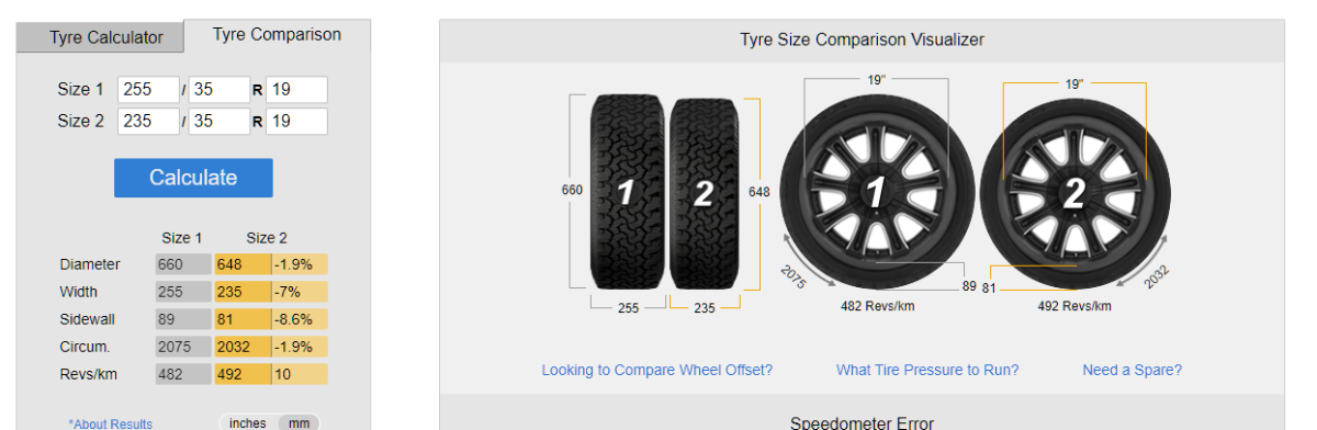

Ca si raspuns la intrebarea initiala a topicului, am ajuns la urmatoarele concluzii:
- daca ai 4 anvelope cu aceeasi dimensiune (non runflat, fara steluta), aceeasi marca, profil, uzura si respecti presiunea de pe stalp, riscurile de a strica cutia de transfer sunt minime.
- daca ai anvelope de marimi diferite fata / spate, si nu au steluta, atunci te poti lovi de problema ca circumferinta / diametrul rotilor sa fie diferit, acest fapt ducand la o uzura prematura a cutiei de transfer care incearca in permanenta sa compenseze diferenta.
Practic, * de pe anvelopa certifica faptul ca diametrul anvelopelor de diferite dimensiuni va fi identic in acest caz.
Edited by DJ Allexinno
  • De acord! 1
