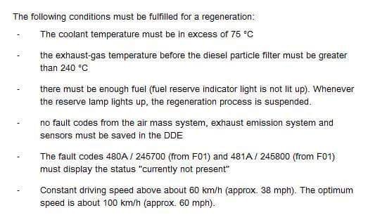

Aia e eroare pe sistemul dpf ,din diferite motive (pui tester și vezi). Când își face regenerare ,nu apare nimic in bord !
Condiții (in cazul in care nu exista probleme) :
1)temperatura motor 60°+
2)carburant suficient
3)pedala de accelerație călcată
4)fara erori pe dpf,bujii,senzor temperatura dpf sau motor,MAF ,MAP
Cam atât ,sper că nu am uitat ceva .
  • Romulus changed the title to martor DPF aprins in bord
Dupa cum zicea si @Godini mai sus, masina trebuie sa îndeplinească anumite condiții sa isi faca regenerarea, pe langa cele menționate de el as mai adauga: 5).temperatura admisie peste 250°C 6). clapeta de admisie (shut-off valve) funcțională - la mine aceasta a fost problema din care sa înfundat filtrul
