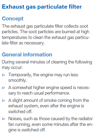

Regenerarea este procesul de ardere a excesului de funingine din filtru, reducând astfel emisiile nocive ale evacuării și ajutând la prevenirea fumului negru, pe care îl poți vedea uneori la vehiculele diesel mai vechi, atunci când accelerează.
Pentru a combate emisiile din evacuare, motoarele diesel moderne sunt prevăzute cu un filtru de particule în eșapament. Acest filtru este conceput pentru a reține orice particulă mai mare de funingine care poate proveni din evacuare. Ca toate filtrele, și acest filtru de particule se va bloca și, în cele din urmă, va restricționa fluxul de aer și va reduce performanțele vehiculului.
Dispozitivul folosit pentru reducerea emisiilor se numește filtru de particule diesel (DPF). Procesul de curățare se numește regenerare.
Drept urmare, producătorii auto au conceput câteva moduri de regenerare a filtrului prin ridicarea temperaturii în evacuare pentru arderea funinginii și reducerea acesteia la nivelul de cenușă. Când conduceți cu viteze mari, temperatura din evacuare devine suficient de mare pentru a arde funinginea. Aceasta se numește regenerare pasivă.
Dacă vehiculul nu atinge frecvent viteze mari, motorul poate arde ceva combustibil suplimentar pentru a ridica temperatura la viteze mai mici și pentru a obține același rezultat. Aceasta se numește regenerare activă. Vehiculele folosesc o combinație din ambele metode de regenerare pentru a menține filtrul curat cât mai mult timp.
În timp condusului, computerul mașinii monitorizează constant nivelul funinginii din filtru pentru a determina când este necesară regenerarea. Când nivelul funinginii atinge un anumit prag, motorul va încerca activ să reducă nivelurile.

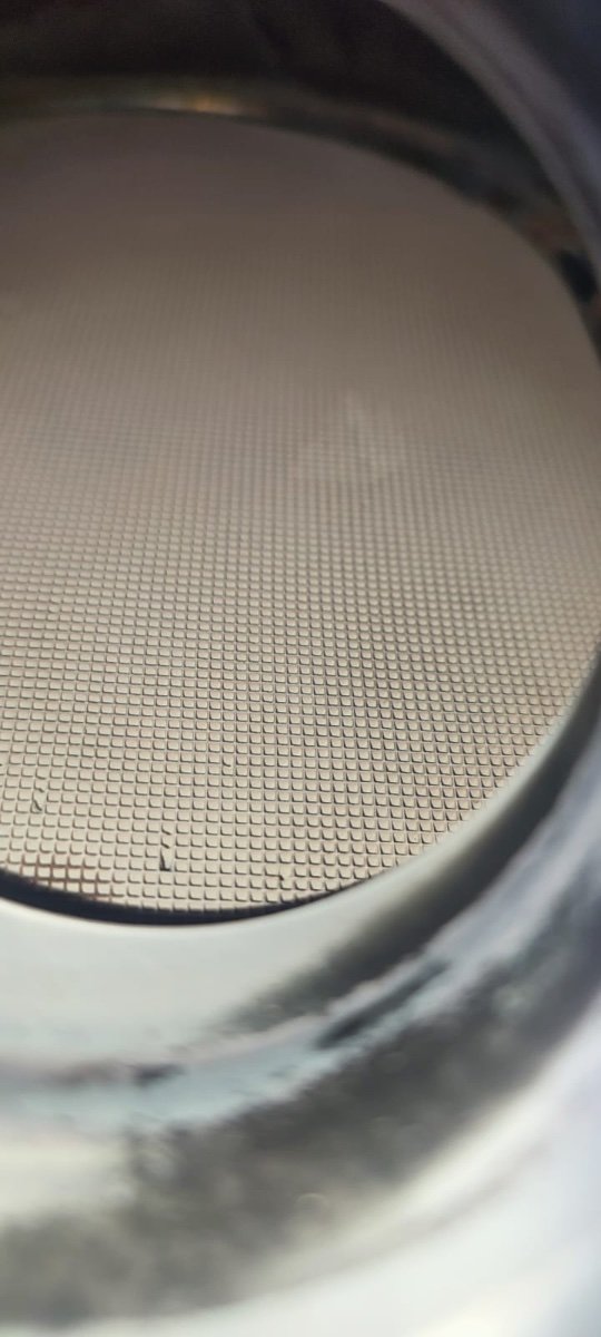

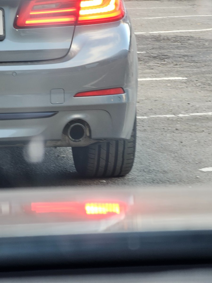

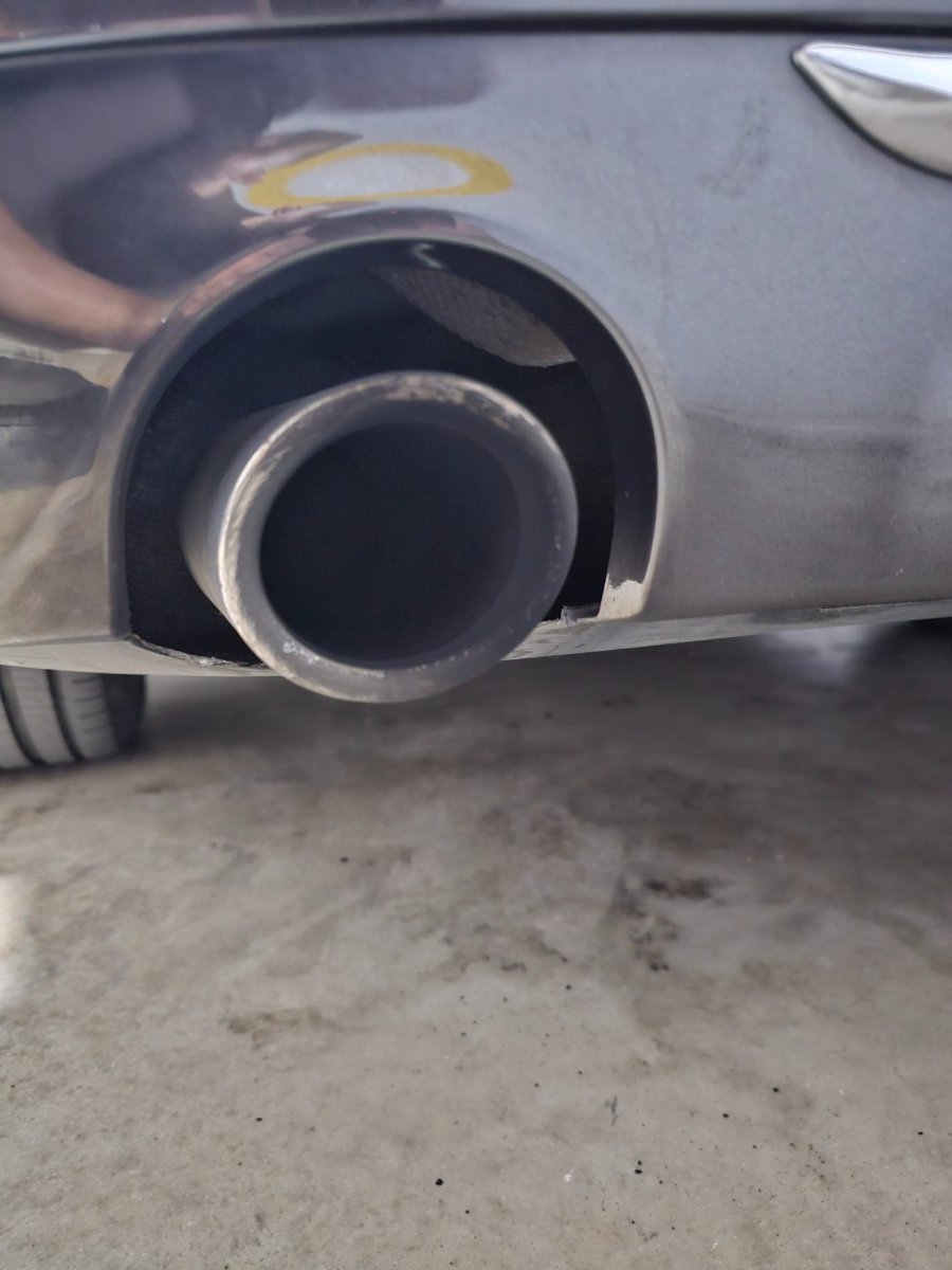

Spuneam ca dupa un drum Bucuresti-Cluj tobele aratau cam asa (poza 1), au fost si momente cu turatii si viteze mai mari.
Spre Bucuresti, m-am jucat putin pe sport si mers turat pe Transfagarasan, deci masina a fost destul de solicitata si astazi tobele arata asa (poza 2), ce e prima oara cand vad e ca s-a dus si pe bara, niciodata pana acum nu am vazut asta, doar tobele erau negre. De maine trebuie sa ma pun mai serios pe investigat pentru ca nu-mi pare deloc ok ce e acolo.
Sa iau in calcul si turbo? Nu stiu daca duc lipsa de putere sau daca simt ca ceva nu trage cum trebuie, parca si aud pe la un 1800 rpm un mini suierat dar nu specific de turbina stricata, poate doar imi pare.
E, partea interesanta e ca am vazut pe Transfagarasan (acum sunt atent la toate tobele de bmw :)) ) un G30 eDrive ale carui tobe aratau cam fix asa (poza 3) si ma intreb cum naiba.
Edited by arnx
Evident că e o problemă acolo,sub nici o formă tobele nu trebuie să fie asa afumate,ceramica nu stiu daca se poate verifica decât demontând dpf ul.Dar si așa nu poți vedea in totalitate ceramica .Câți km. are mașina?

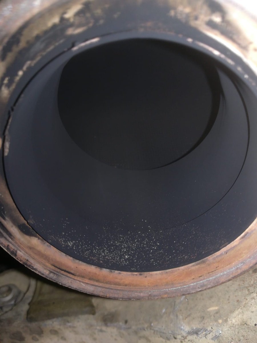

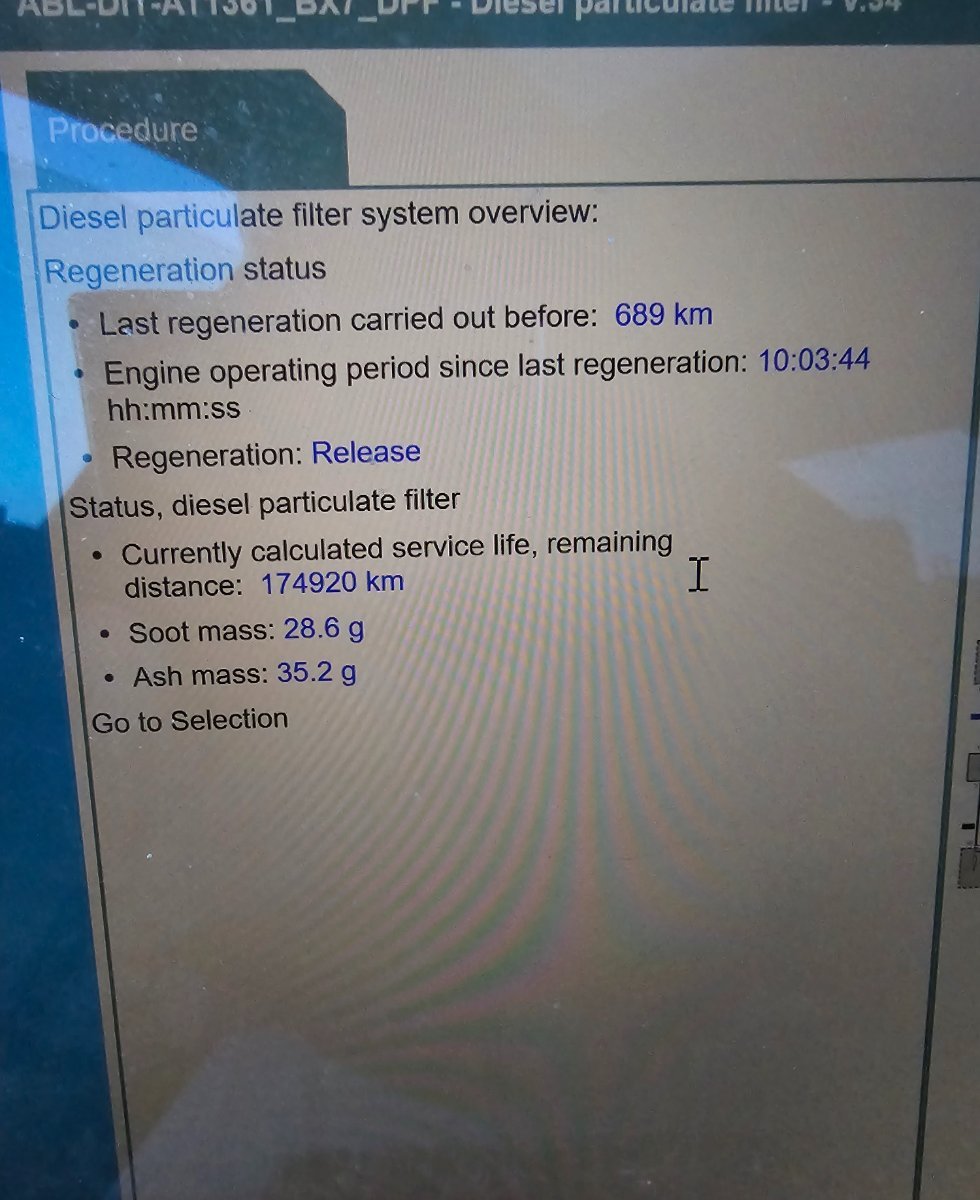

Am scris acum cateva zile despre problema mea cu regenerari dese ( de asta am si intrebat la ce interval ai regenerarile ).  La mine se pare ca MAF nu raporteaza corect cantitatea de aer si automat am un amestec aer/combustibil dezechilibrat, ceea ce produce foarte foarte mult fum.
Precizez ca am toba neagra, cu toate ca filtrul nu este spart, topit, etc…
Atesez poze cu filtrul dupa curatare si dupa aproximativ 3-400 km…

Dacă nu ar trebui să scoată fum inainte de dpf,care mai e rolul filtrului?tocmai filtrul face ca masina să fie intr-o anumită normă de poluare.Nu cred că motorul diesel are capacitatea de a arde combustibilul fara fum.
Ps.verifică la ce interval iși face regenerarile,daca o face la un interval mare e problema la filtru,posibil chiar topit.
Gresita ideea ca nu trebuie sa scoată fum euro 5/euro 6 înainte de DPF :))
Cu soft stock, când am dat DPF jos și intermediara, finala ( adică țeava goală), a început sa scoată niște smocuri de fum  la accelerare de nu mi venea sa cred ca o masina fără DPF scoate atâta fum, când una fără DPF euro 3 sau euro 4 nu scoate fum aproape deloc ca și comparație. ( E60 euro 5 )
Efectiv zici ca era din aia de armata. Nu scotea continuu, dar când ciupeli accelerația scotea mult.
Nu era nici o problema la injectoare sau altceva, ala este rolul DPF lui, de a opri acel fum, când nu îl oprește principala problema vine de la el, ori ulei care a distrus/topit ceramica,  ori altceva.
După resoftare l am făcut sa nu mai scoată fum aproape deloc ca și comparație stock cu DPF Off vs soft cu DPF Off.
Dacă vreți ca un DPF sa funcționeze ca unul nou, trebuie înlocuite injectoare, turbina și ma apoi DPF. Chiar dacă pe diagnoza/teste nu apar probleme la injecție/turbo, nu mai lucrează cum au lucrat când erau noi.

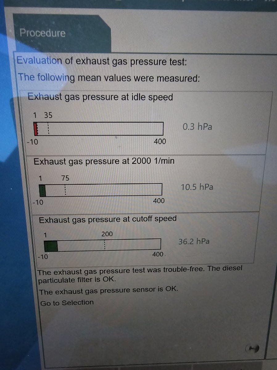

Nu-mi permit sa va contrazic, ideea cu scos fum inainte de filtru am gasit-o la firme care curata filtre, printre conditiile de acordare a garantiei…
Am mai atasat niste teste facute acum. Injectoarele sunt okeish (test facut la "rece") sau posibil sa fie valorile alea, da, cum zice gelu22, din diverse cauze... cand accelerez se duc spre 0 toate.
Nu-mi dau seama unde trebuie sa ma uit sa vad cat de des isi face regenerarea.

O firma de recondiționare DPF/turbo/injectoare întotdeauna va da vina pe orice altceva de la masina in afara de treaba pe care o face, când in 80% din cazuri când sunt in continuare probleme după recondiționare, este vorba de treaba in sine, adică făcută ca in România, de rahat și nimeni nu și asuma.
Valorile pe 3 injectoare sunt puțin mari, testul trebuie făcut la rece la modul ca din prima secunda in care pornește motorul a doua zi dimineața sa vezi valorile, nu are relevantă in accelerare sau la cald.
edit: pe 5 injectoare din 6 sunt valori măricele, nu cât sa simți ceva, dar cât sa simtă DPF ul.
Dupa recondiționare am avut 0,3 maxim pe injectoare.
