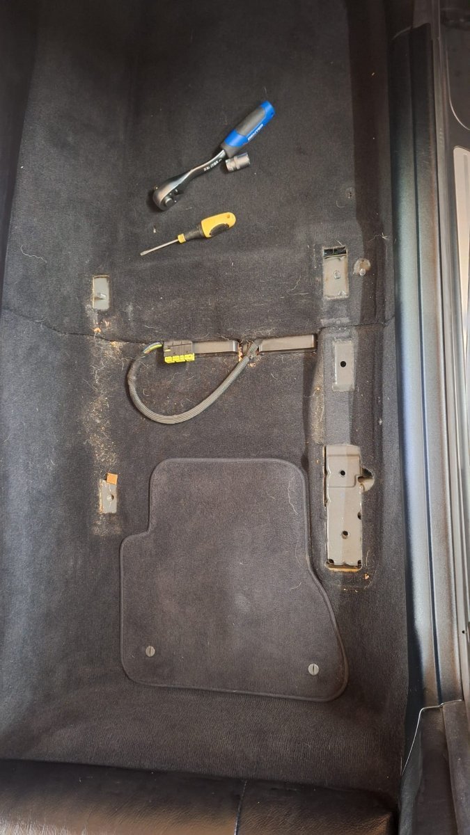

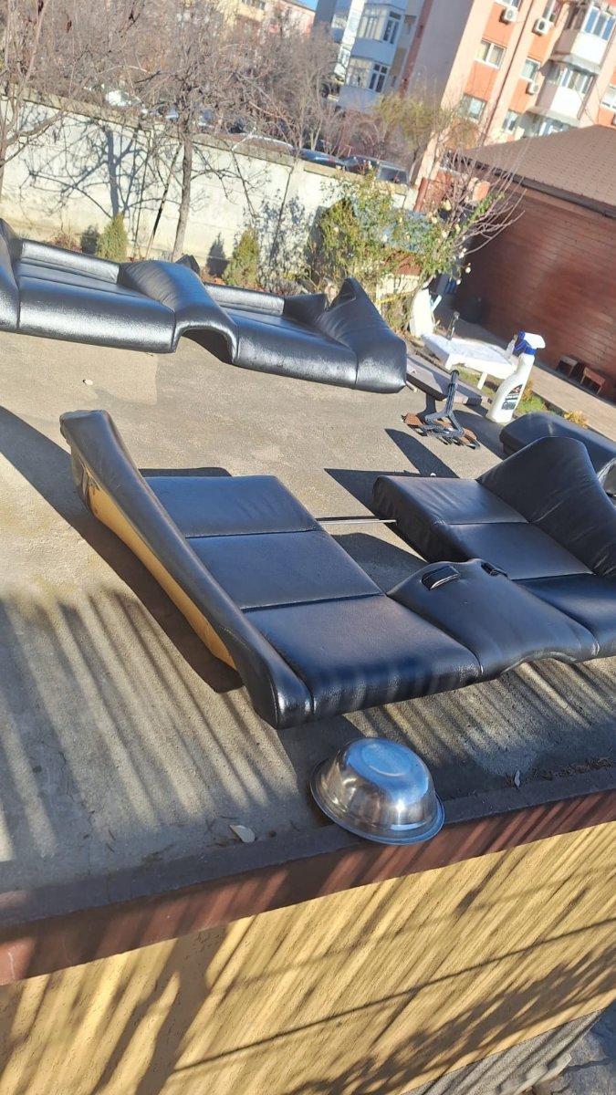

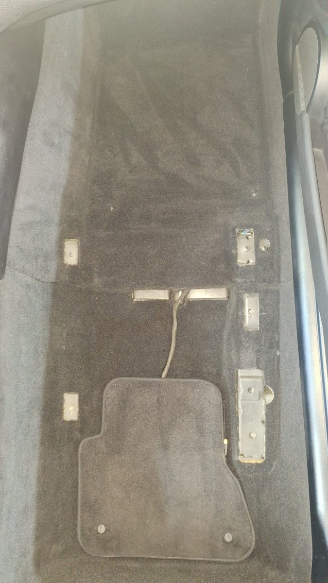

Am inceput pregatirile de primavara, 😀. Detailing la interior.
Am dat jos, in prima faza banchetele spate, curatate si hidratate. Curatat si mocheta (desi, nu era cine stie ce). Am demontat si scaunul pasager (nu credeam ca este atat de greu). Urmeaza, este prea frig, deocamdata. Pielea de la banchete si scaun pasager este impecabila. La sofer, sezutul are mici fisuri, vad cum fac dupa ce ajung la el.
Produse folosite, deocamdata:
Ma-Fra pentru plastice: excelent si miroase frumos
Ma-Fra pentru anvelope: excelent si miroase frumos
Meguiars pentru piele, un produs pentru curatare - bun, un produs pentru hidratare - asa si asa, plus ca miroase urat
Lapte Doina (a doua zi dupa Meguars, sters surplus cu laveta, aplicat strat consistent de Doina) - bun si miroase ok
Banchetele arata excelent acum. Vedem scaunul pasager. Dupa hidratare, le-am tinut in casa.
