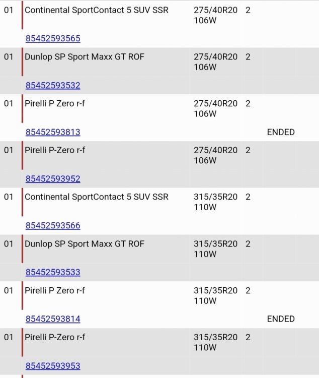

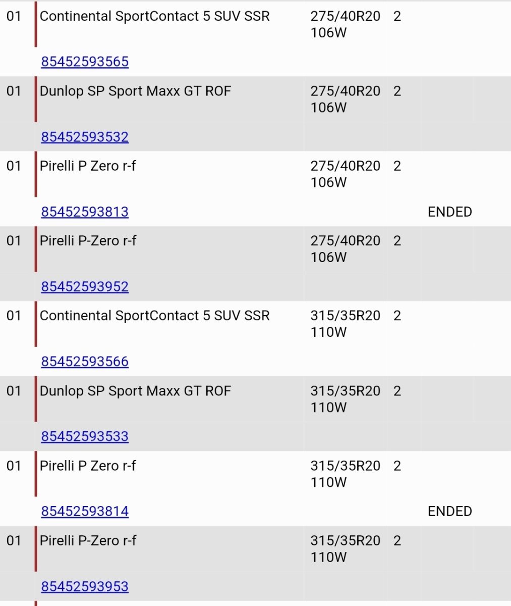

Pe stalpul masinii sau in carte nu specifica despre RUNFLAT nimic. Astfel, daca nu sunt primul proprietar, cum as putea sti cu ce anvelope a iesit din fabrica?
A venit de fabrica cu runflat.
