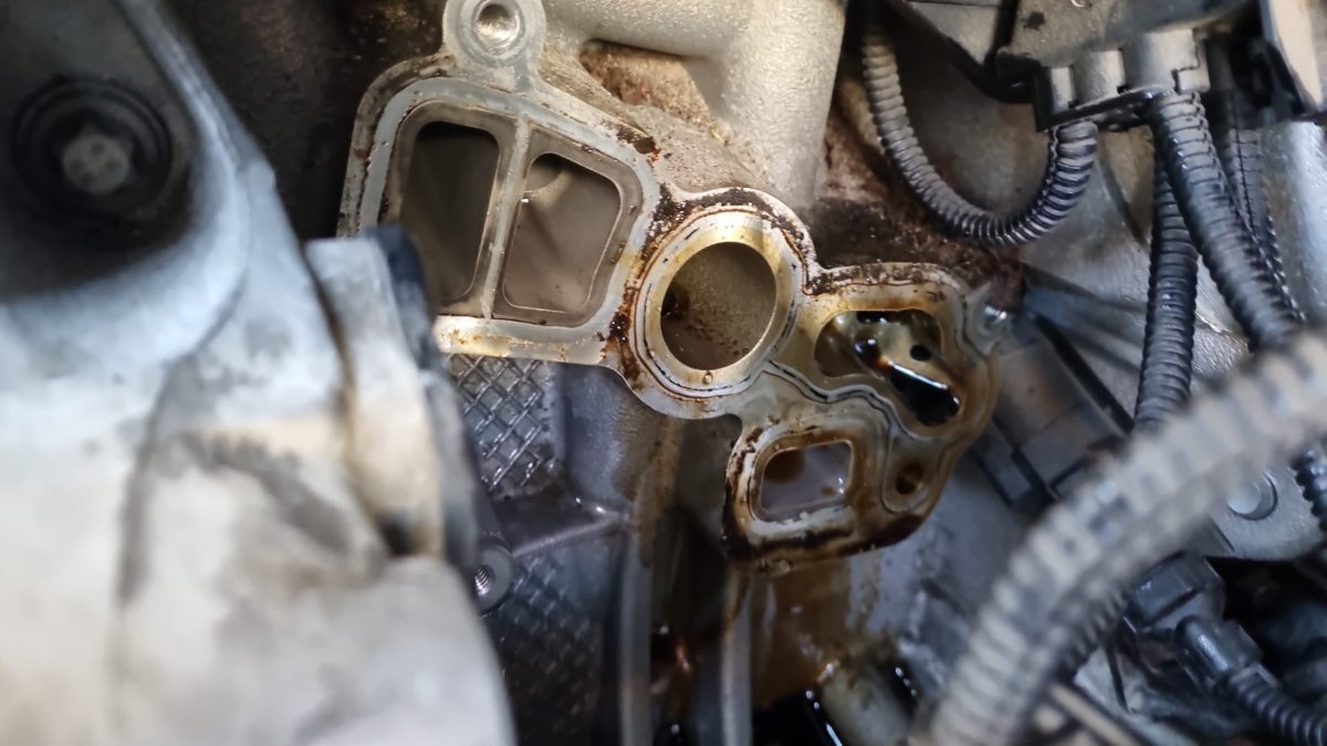

Ma bucur ca ai vesti bune. Sper sa stabilizezi tehnic masina si sa te bucuri de ea, fara griji.
Apropos de garnituri... Pe la sfarsitul secolului XIX, neamtul Klinger a inventat un material pentru etansari, denumit Klingerit, preluat in romana ca "clingherit". Varianta originala continea azbest, varianta contemporana a inlocuit azbestul cu fibre sintetice. Clingherit-ul asta rezista de minune la temperatura inalta, presiune mare si agenti chimici. La motoarele BMW din era non-plastic, majoritatea etansarilor, indiferent daca erau aluminiu pe fonta sau aluminiu pe aluminiu (corp filtru ulei - bloc motor, capace distributie - bloc motor, capace chiulasa - chiulasa, etc.) se realiza cu garnituri de clingherit. Care rezistau spectaculos, decenii in sir si sute de mii de Km.
Dupa care, la un moment dat, BMW a descoperit ca garnitura de cauciuc este mai ieftina...
Edited by FiveThreeFive
Corectie nume neamt

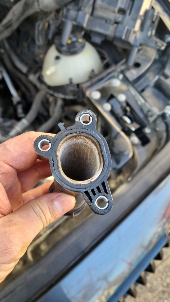

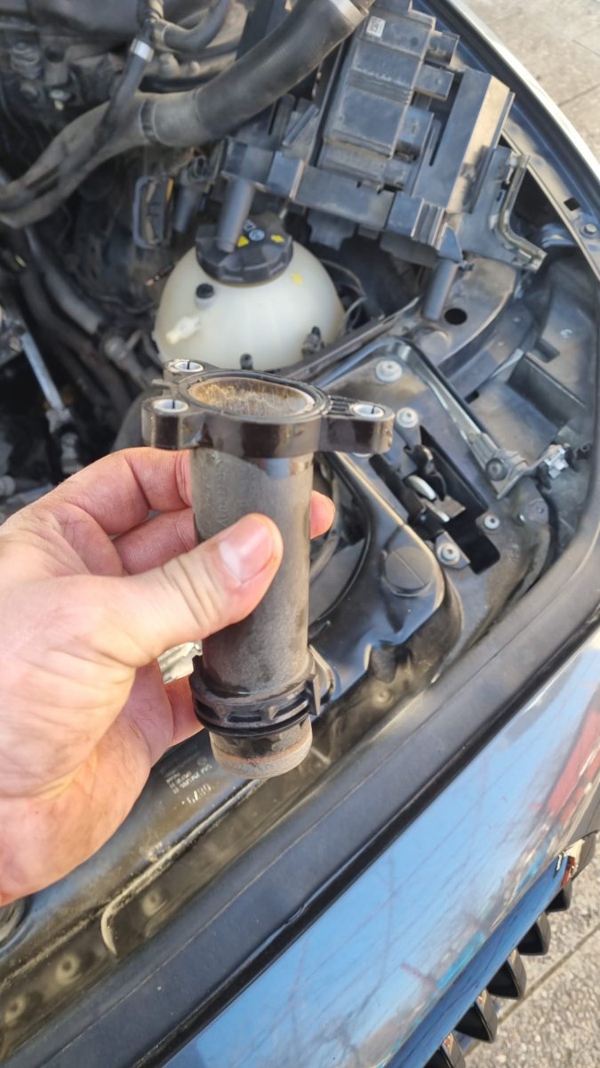

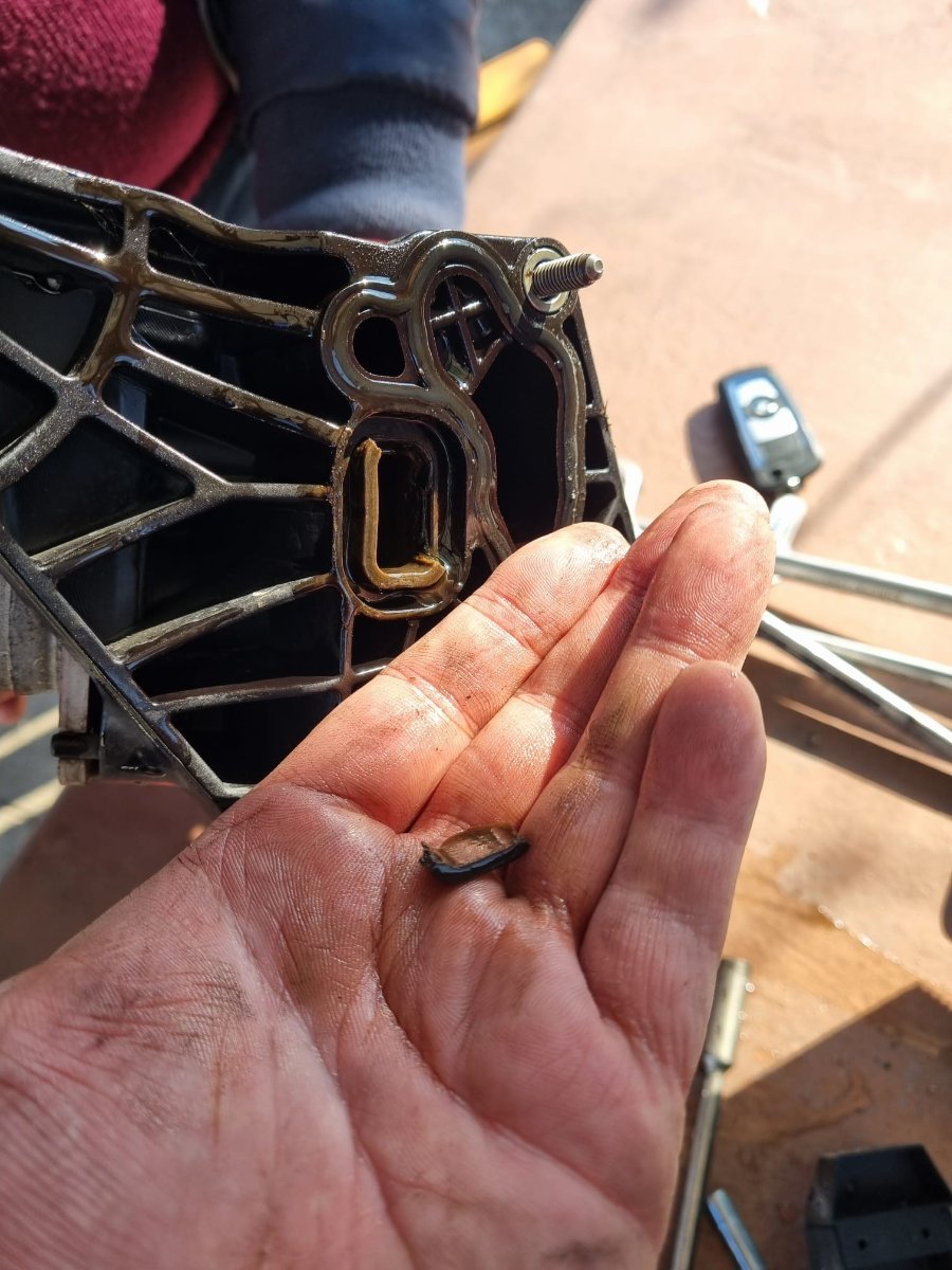

S-au gasit 2 bujii slabite , o bobină fără șurubul strâns. S-au scos azi bujiile afară la dorința mea, nu arătau rău, dar am ales sa pun set nou NGK, să știu că nu mai am treabă cu ele, vreo 60000 km, având in vedere că sunt Iridium.
Injectoarele, după cum arătau bujiile, par a fi foarte bune, desi exista o eroare de "rich" ; vedem pe viitor.

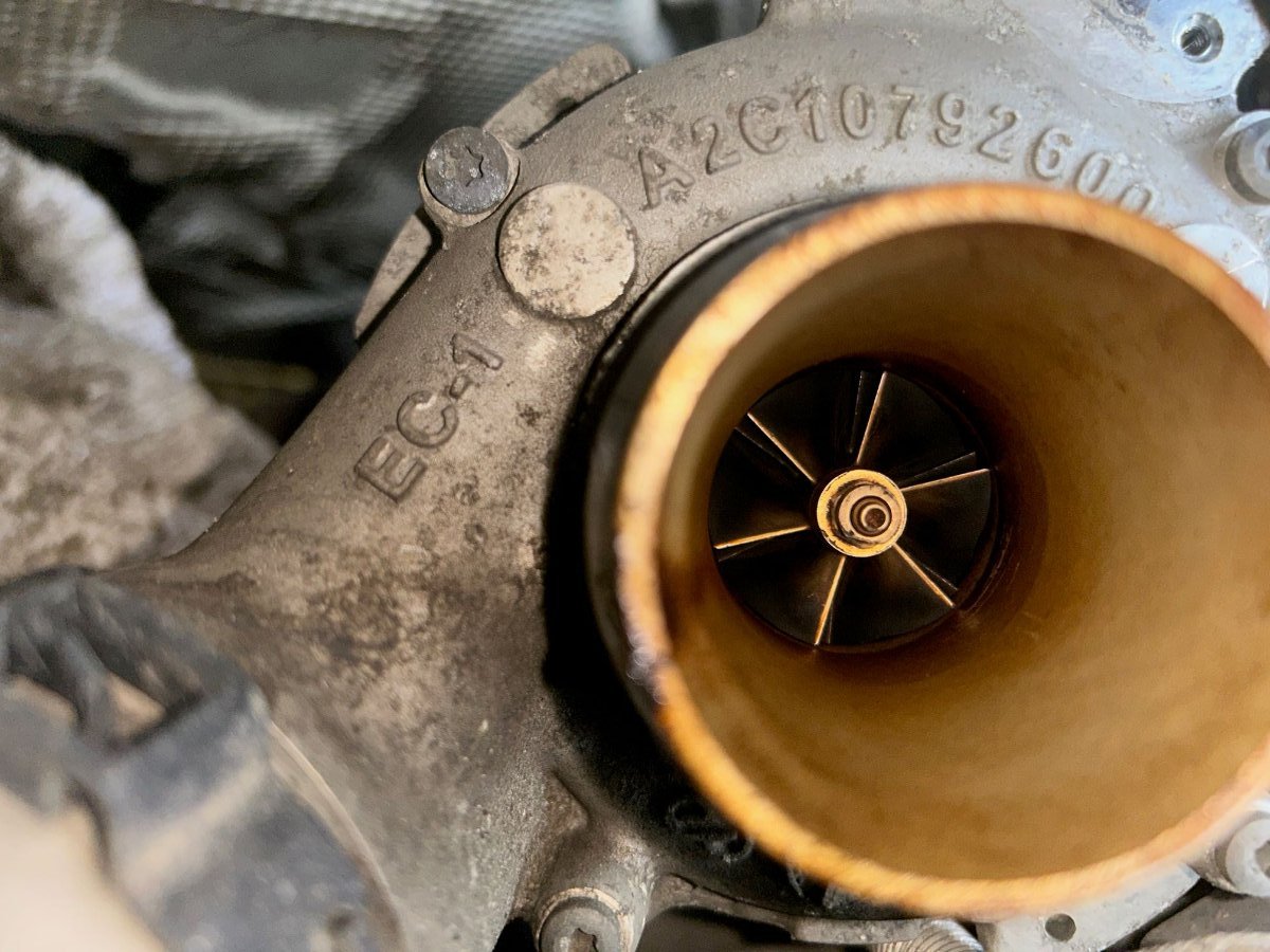

Turbina e foarte bună după verificare vizuală, fără joc.
Mâine scot mașina.... Sper să fie totul ok...
  • Author
Astăzi a fost gata masina. Am fost doar sa le duc banii la băieți, 1500 lei manoperă.
Nu am avut curaj nici sa o pornesc sau să plec cu ea acasă, am venit tot cu E92-ul. Mâine ma duc cu Bolt-ul până acolo să o iau.
Pot spune că mă trec niste emotii destul de mari legate de VANOS, să nu fie probleme cu el, pentru că știu că dacă apar, mă mai paște încă 5500 lei pentru ele...
Prețul total plătit de mine , ~7000 lei piese + 1500 lei manoperă.

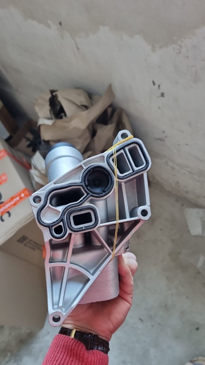

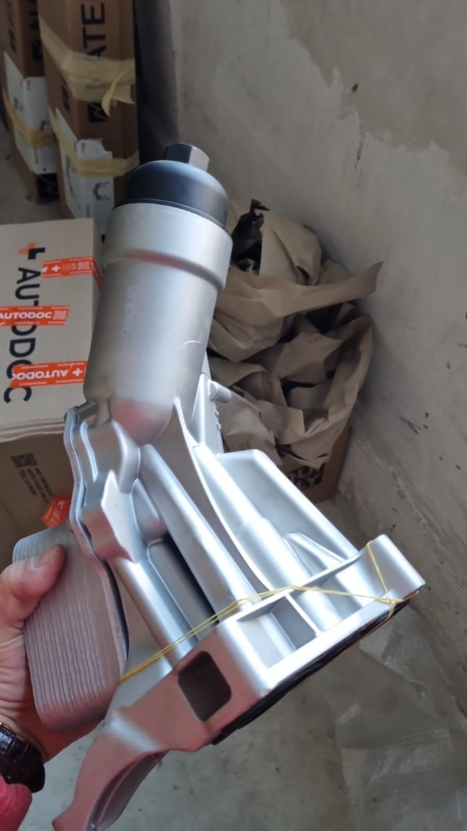

Seria B de motoare are bube, corp filtru ulei, cotul acela de antigel, termostat care se poate bloca, zgomotoul de wastegate, actuatorul electric wastegate si sistemul vanos.
Corp filtru de ulei as recomanda din aluminiu
Iar legat de vanos, sa fie schimbate supapele centrale ca sa nu se ajunga la pinioane.. pe la 100.000km!?
Eu urmeaza sa ii fac schimbul la cutie, cred ca metoda gravitationala si tampoanele de la motor.
B38 mai are si turbina full aluminiu, sper sa nu pice, mecanic era ok pe la 140.000km, fara joc, dar cu pelicula de ulei de la PCV, iar cand am facut vanos-ul nu au zis nimic de membrana PCV.
Masini care iti ofera placere dar cer si bani:)
Obligatoriu gravitational.
Cer bani, dar sa stii ce sa schimbi, ca daca o iei pe ghicite... oricum fara mentenanta corecta toate s "proaste" iar dupa "garantie" adio

Btw, ma strange in spate cate ai schimbat. Eu nu am facut atatea si am 178k km (reali 😂). Am facut capacul culbutori si corpul filtru ulei. Pe original ambele, service autorizat, istoric, etc. 2800 + 2600 lei. 😬
