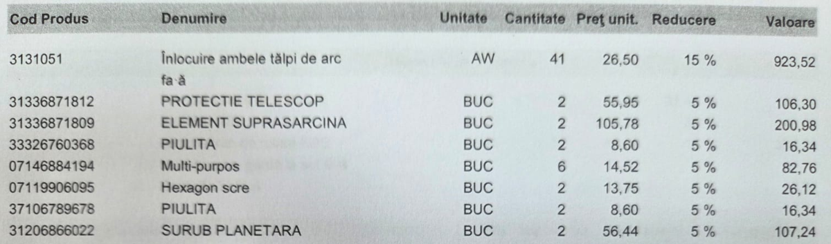

Am primit un deviz de inlocuire protectii amortizoare fata, inteleg ca ar fi doar protectiile de cauciuc, valoare 2200 ron cu tot cu manopera.
La o cautare scurta pe net inteleg ca este boala comuna, manopera este scumpa pentru ca se da toata suspensia jos din ce am inteles. Masina are 61000 km iar eu am zero incredere in reprezentanta, oricum daca e lucrarea nu o fac acolo, am fost pentru inlocuirea electromotorului pe campanie. Ce parere aveti, este ceva comun, trebuie facuta lucrarea, merita data jos toata suspensia pentru niste protectii?

cam 600 protectiile,daca se mai adauga si flansele https://www.bavauto.ro/guide-support-31306888323 se strang vreo 1800 + manopera.

Vad ca nu a spus nimeni cu subiect si predicat... schimbarea protectiilor amortizoarelor implica folosirea unei prese de arcuri. Asta e marea ..problema. De aici si costul..
Un al doilea aspect ar fi ca dupa demontarea suspensiei trebuie facut si aliniamentul rotilor din nou. Cel putin asa scrie la carte..
Tu stii cel mai bine, dar daca nu ai gasit mizerie pe intrarea tijei in amortizor.. eu cred ca inca protejeaza bine protectia care mai este. Dar tu stii ce e acolo.
Pana la urma tijele alea stau bagate pe mai toata lungimea lor in amortizor iar zona sa expuna tijele este destul de mica.. si care e raul cel mai posibil? Sa trebuiasca sa schimbi (poate doar) amortizoarele in viitor.. dar poate si arcurile ca si alea se pot rupe chiar inainte de a se duce amortizorul expus un pic mai mult acum.
