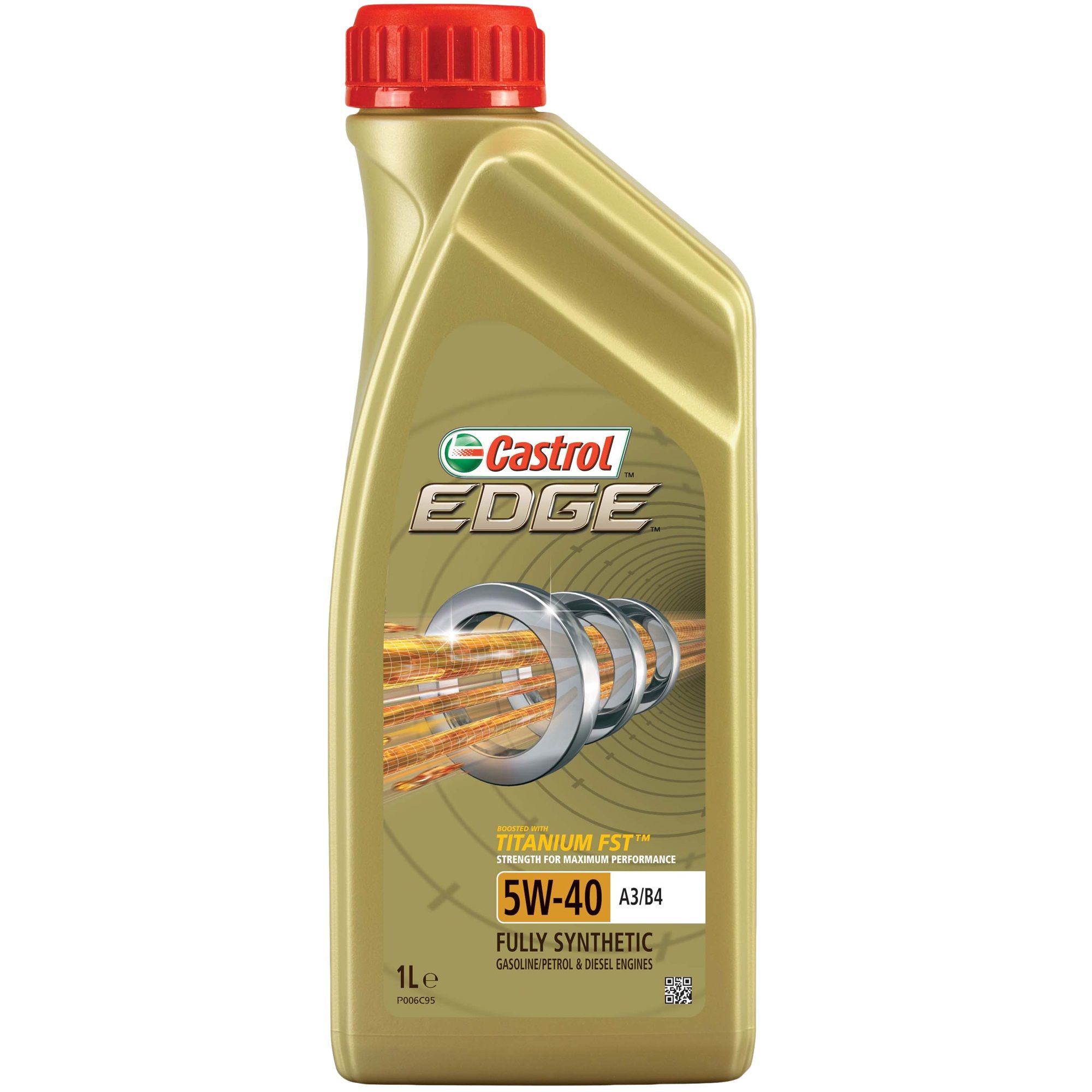

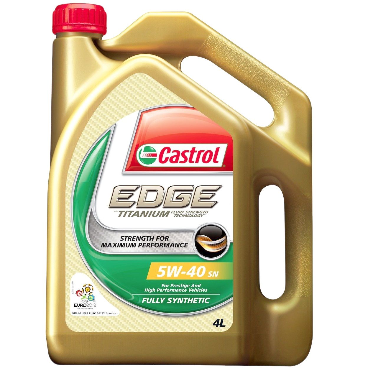

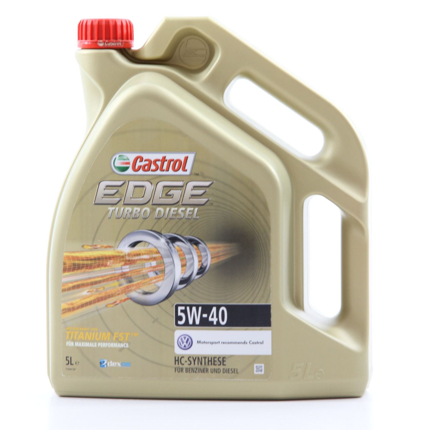

Buna seara, cine ma lamureste si pe mine care este diferenta dintre uleiurile de mai jos ? Toate sunt ll04/full syntetic dar ce diferenta este intre Edge normal, Turbo diesel,pe sticla de 1l scrie A3/B4 pe cealalta SN...Vreau sa fac schimbul la un e46 320d, 2004, euro4. Multumesc
SN este certificare API pentru benzina. Am vazut ca ai 320d.
Cel A3/B4 este certificare ACEA si se refera si la benzina si la diesel. Strict pe specificatii, ar merge.
