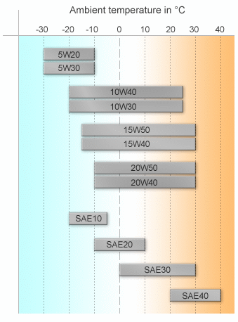

iarna la temperaturi scazute e mai bun unul subtire insa din ce stiu eu pe masinile din din zona asta 2000-2001 se recomanda 5w40... tolerantele folosite la producerea motorului duc la acesti parametrii ca fiind optimi pentru motoarele noastre...
un ulei mai subtire nu asigura o ungere suficient de buna in conditia traficului urban si eventual o sa observi ca ai un motor ceva mai zgomotos. Avantajul unui ulei subtire este insa la pornire pentru ca lubrifiaza mai repede si cam atat... deci ai putea merge iarna pe un 5w40 (sau 5w30 noul ulei Castrol care am inteles ca e super OK) si vara pe un 10w60 (RS Castrol)... totusi in cartea ta tehnica ce scrie?

pentru indicatorii de temperatura foloseste asta:
