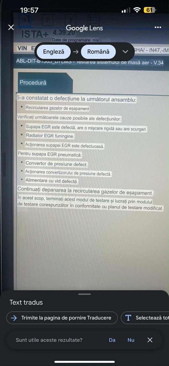

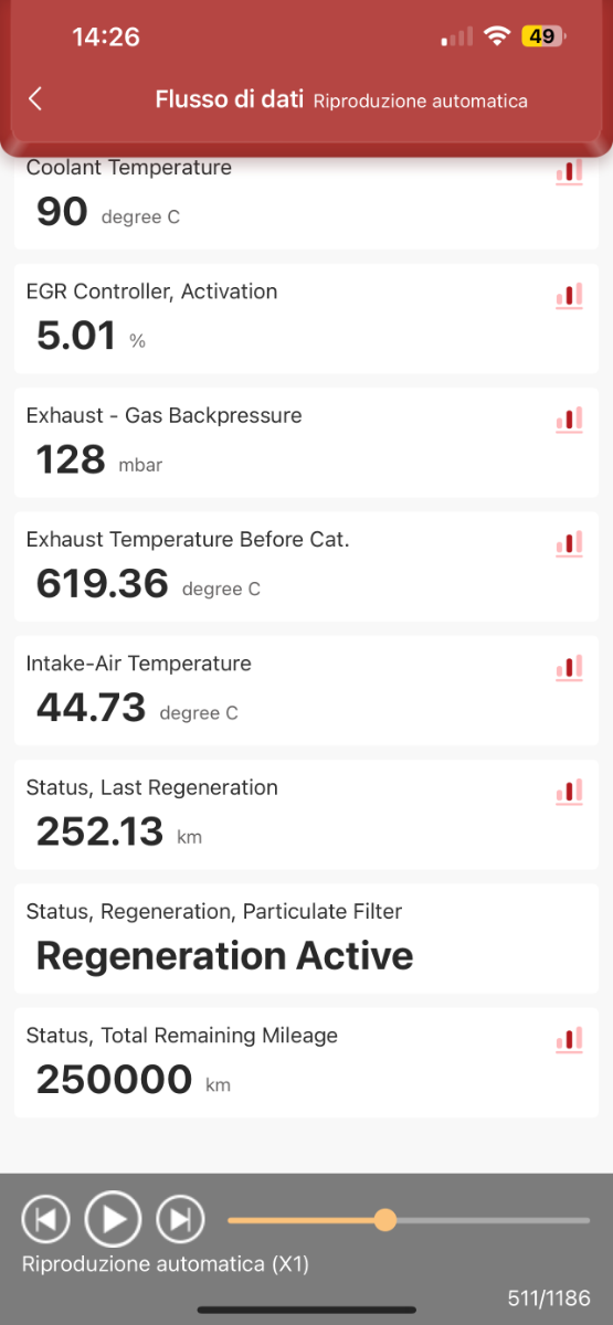

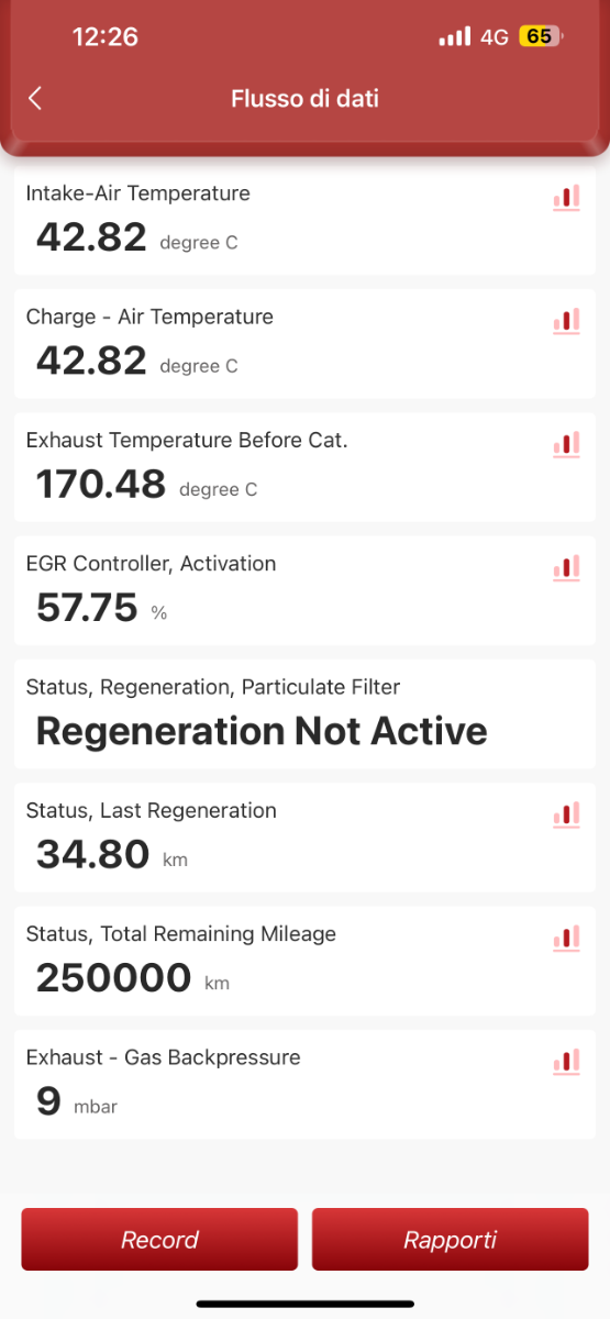

Bmwoneserieslover replied to Andrei Coman's topic in Probleme tehnice si rezolvari Seria 5
Da merge mai bine Da, nu se mai regenereaza in fiecare zi ca celelalt vechi Ma supara faptul ca si a facut regenerare dupa doar 180 km Da am schimbat tot, inclusiv distributia si pompa de ulei. Da s a facut! Atunci aveam valorile (atașez poza) P.S. filtrul vechi era topit. Trebuie sa urmaresc situatia…daca se regenereaza des -

bimmer90f30 replied to Andrei Coman's topic in Probleme tehnice si rezolvari Seria 5
Nerge mai bine acum masina cu filtrul cel nou? Ai observat o imbunatatire de cand l-ai schimbat? Ce schimbare in rau ai observat. Dac nu mare diferenta lasa-o ca foarte probabil nu are nimic. Ai schimbat tot ce se putea schimba. S-a facut si resetarea filtrului nou cu ISTA? - Today

f11 Regenerari foarte frecvente
Folosesc diagnoza thinkdiag pentru a urmari cand se regenereaza etc. Totusi tot mi se pare tot prea des…faza e ca uneori masina are momente in care este un pic greoaie la accelerație (in momentul acelea nu e in regenerare) tin sa cred ca are ceva..de l incarca repede. Inainte de a schimba filtrul, in aprilie l un test de testare a masei de aer mi a dat ca cica ar avea probleme la sistemul de recirculare a gazelor -
Condusul in oras umple filtrul mult mai des. Apoi motorul are 256 de mii deci e pe a doua parte a vietii... ceva uzuri trebuie sa fie in el.. ulei probabil consuma de la schimb la altul. Oricum motorina nearsa prin oras umple flitru.. toate astea le colecteaza filtrul. Deci acesta se umple mai frecvent in oras fara nici o indoiala. Eu zic sa o lasi asa. Daca nu te avertizeaza in bord masina e ok. Daca/cand te avertizeaza, scoate-o cat mai curand pe autostrada la 2000 rpm constant si probabil la 80-90 grade antigel va incepe regenerarea. Iar asta este un raspuns absolut OK pentru ce s-a intamplat. In oras trebuie sa ai o grija in plus. La BMW nu ti se spune ca regenerarea se intampla.. asa ca o regenerare intrerupta ca tu ai ajuns la destinatie asta inseamna REGENERARE INCOMPLETA, cu efect in nivelul de depuneri ulterioare fara indoiala. Ideal este o regenerare completa.. care se vede doar pe tester... urmarind presiuni. Sau treci la benzina si atunci o sa ai mai putine batai de cap.. probabil. -
Da, conduc in oras dar 80 km din primi km ai filtrului de particule au fost facuti in afara orașului, filtrul are doar 200 km pana acum -
Daca regenerari se faceau inainte in fiecare zi cu cel vechi era firesc.. (nu spui unde conduceai, foarte important). Problema sunt regenerari prea frecvente cu, cel nou? Ai citit ultimile postari cel putin? S-a concluzionat ca regeneratile prea frecvente sunt datorate mersului in oras. Regenerarile observate cu filtrul nou se fac cand conduci in oras? -

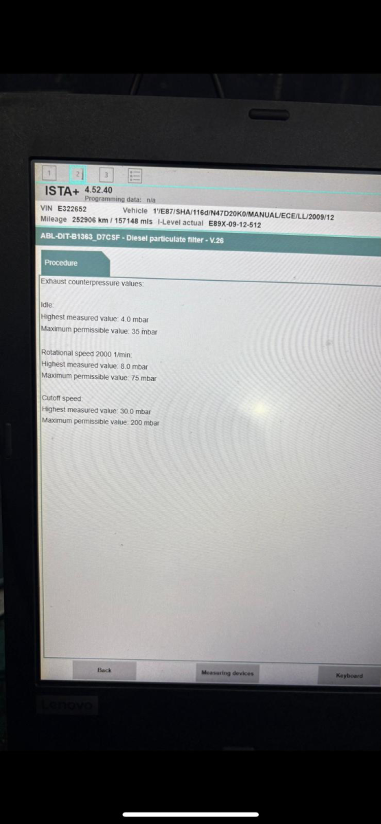

Salut te rog ajută ma si pe mine ! Am seria 1 n4720a 116d 256.000 km . Am efectuat următoarele lucruri: recondiționare injectoare, cuarțare galerie admisie, curatat racitor gaze, am inlocuit supapa egr cu una pierburg (este varianta cu vaccum) am înlocuit si electrovalva, inclusiv toate furtunasele de vaccum, am inlocuit si filtrul de particule cu unul nou original BMW care m a costat 2000 euro, am inlocuit senzor de temperatura de la dpf , inclusiv sezonul de presiune diferentiala. Nustiu ce sa i mai fac, cu filtrul vechi isi facea regenerare in fiecare zi, acum cu asta nou deja la 150 km isi face regenerare si la relanti are 18 m bar, iar la 2000 rpm 60-70 m bar…va rog ajutati ma nu mai pot… -
