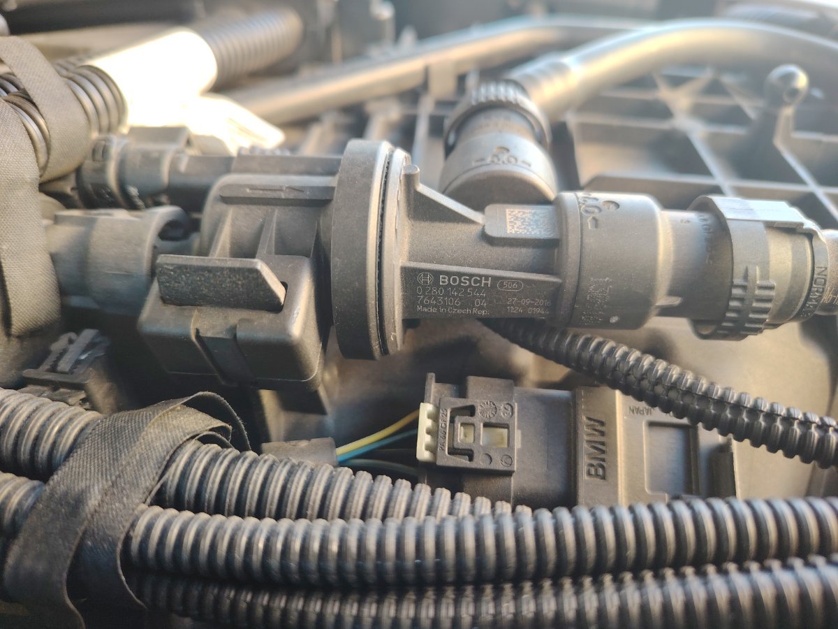

  3. Pentru cine e interesat de codul de pe Ventilation Valve , este cod de Bosch , cu montaj pe original. Așa că am comandat si una din asta pe Bosch să o schimb preventiv, la numărul de km. Nu au ajuns încă toate piesele, nu am schimbat nimic, dar astăzi când am vrut să plec in oras, după pornire mi-a dat mesaj de low level coolant. Am desfăcut capacul si într-adevăr e sub minim, si in celălalt recipient (mai mic) e la minim. (Încă nu știu dacă e pentru racire admisie sau intercooler) M-am uitat pe sub mașină, nu se vede nimic curs. Din câte știu si am citit, aerisirea motorului se face foarte foarte greu, in timp, si va necesita foarte mare atenție la nivelul de antigel, după ce voi schimba toate piesele necesare. Știu că există o pompa electrică care ar trebui să facă asta, dar mulți s-au plâns că nivelul era scăzut după foarte multi kilometri... La N43 a durat cateva ore până s-a aerisit cât de cât, apoi după cateva sute, de km, să mai completez ceva.
