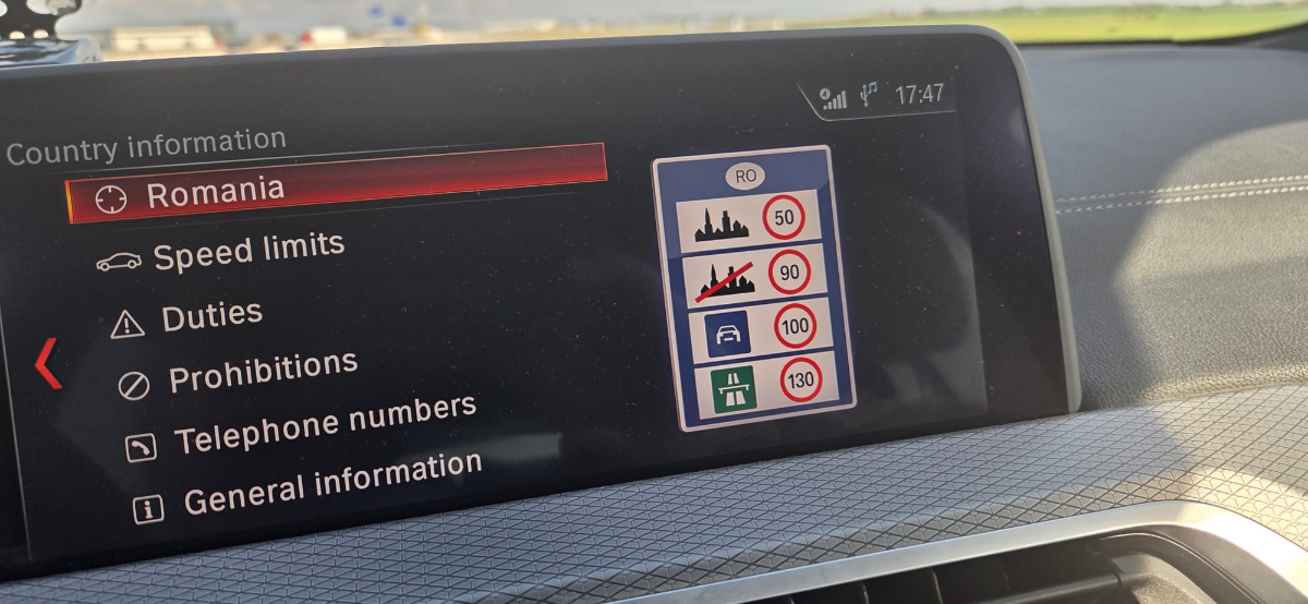

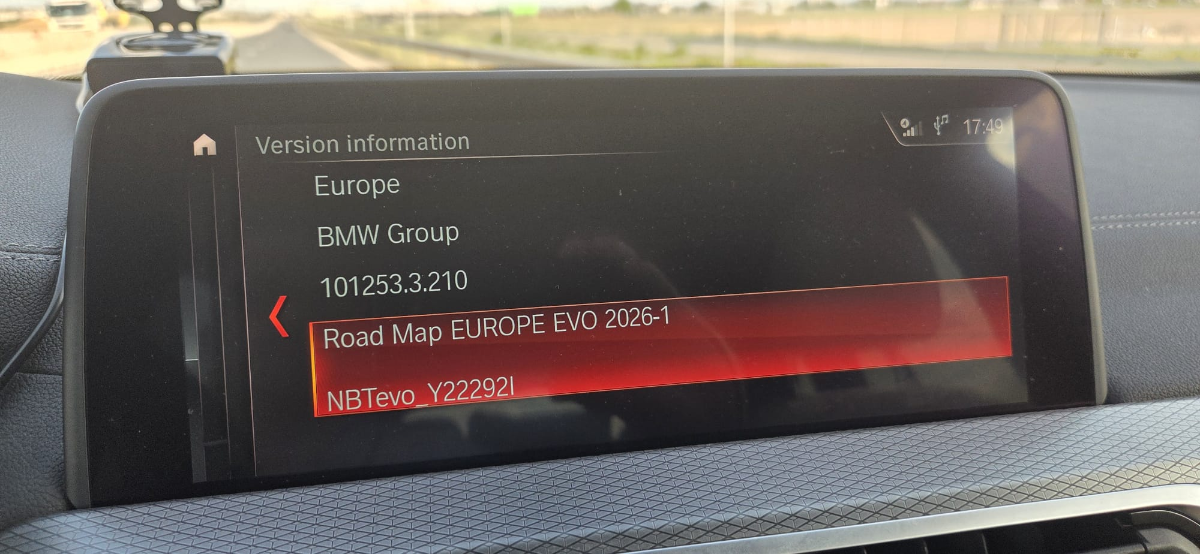

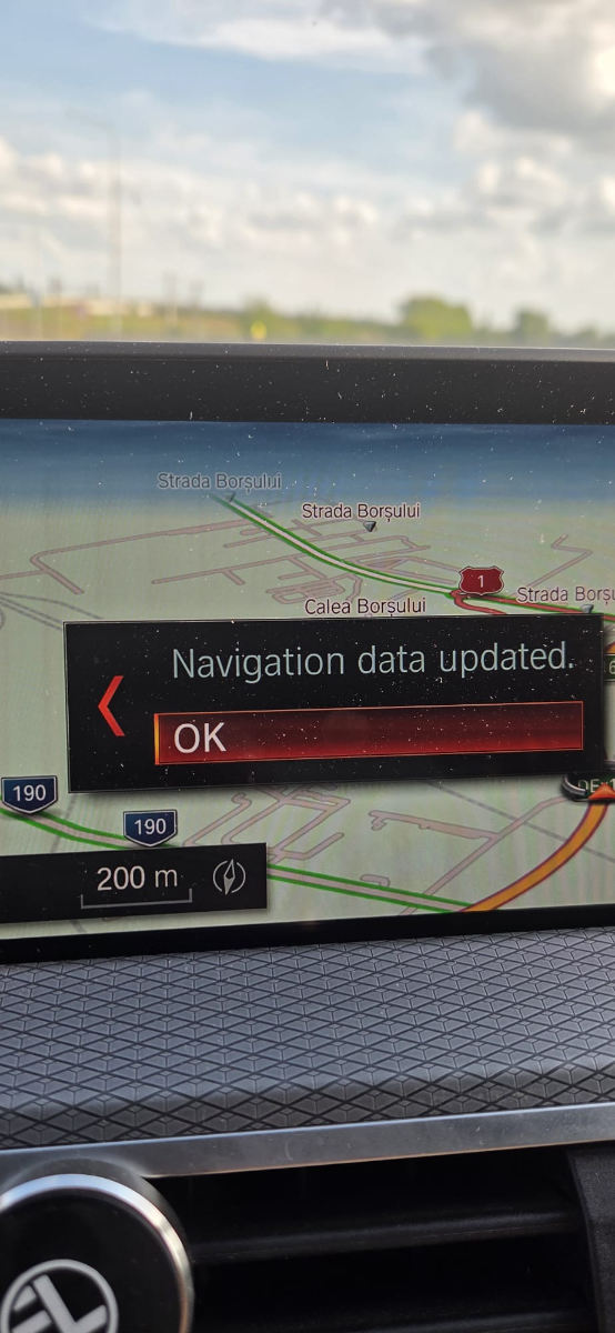

Vineri am finalizat si eu pana la urma update-ul. Desi primele 2 ori nu recunoscut stick-ul, si a dat eroare, a 3 a oara a functionat. Am ramas surprins sa vad mai mult informatii despre tara in care te afli, limite de viteza, limita de alcool, etc... pana acum nu am remarcat la hartile precedente ( poate erau dar nu am vazut eu ) -
