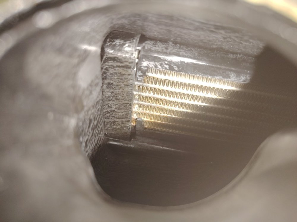

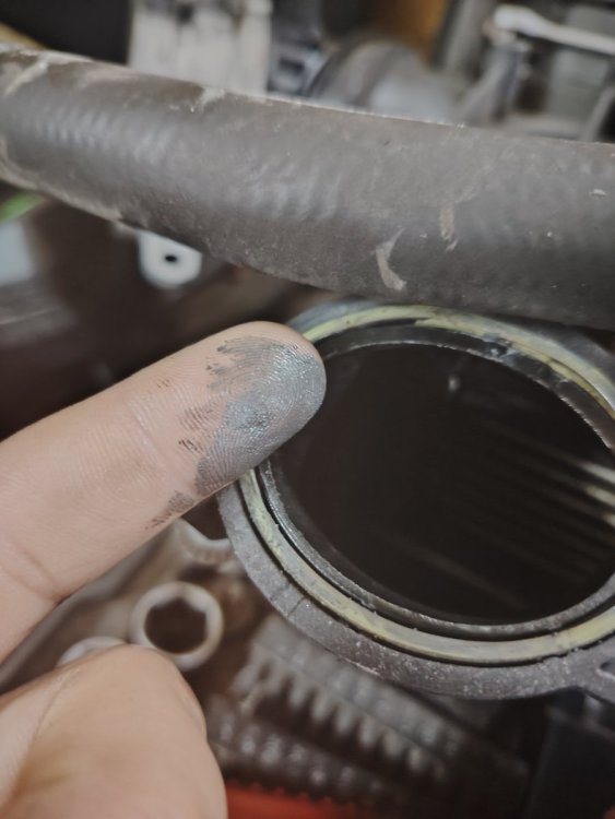

Ceva păreri? Sunt urme de antigel cu vapori de ulei ? Cum trebuiau schimbate corpul de filtru si conectorul de lângă, admisia a fost dată jos. In zona cilindrului 4 (?) sau 1 , depinde cum se mai citește acum la BMW (primul din fața radiatorelor) avea urmele alea. Nu miroase a nimic pâsla aia , nici a ulei nici a antigel, DAR, inainte sa o duc la băieți in service am primit low level coolant și când am verificat si rezervorul mic , nivelul era fix la minim. Semne de intrebare dacă ne luăm după asta... Am luat admisia cu mine, mâine la muncă să o umplu cu apă, să blochez traseele de apă, și să bag presiune de aer să văd dacă ies bulbuci... Dacă ies... intercoolerul înseamnă că e spart...si imi bag ..... in el B48, pe românește. Ajung la costul de reparație a motorului anterior, ceea ce nu mi se pare atât de fiabil cum zice lumea. Încep să fiu foarte dezamăgit si descumpănit ...
