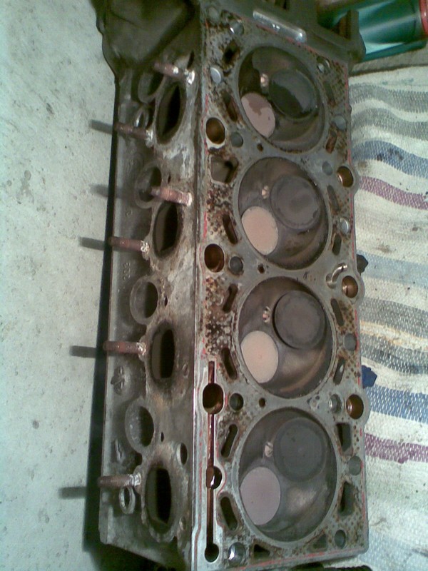

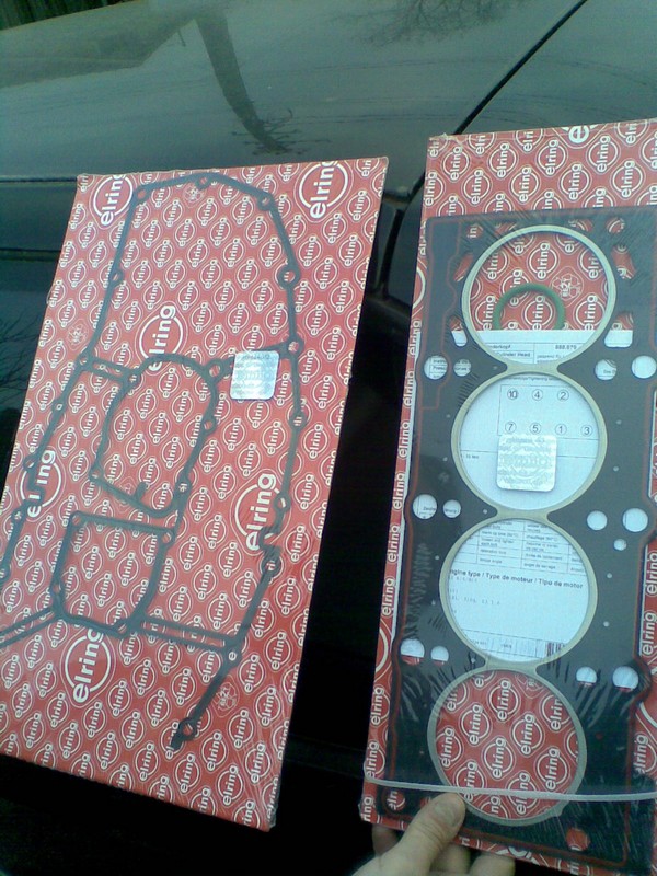

vezi sa nu patesti ca mine,cand au demontat in service galeria au retezat 2 prezoane din chiulasa. rezultatul a fost ca a trebuit data chiulasa jos,dusa la strung sa "scuipe' prezoanele,garnitura de chiulasa noua,garnitura distributie noua(e din metal si tre s-o schimbi) si suruburi chiulasa noi(daca vrei).plus pus distributie la punct si aerisire motor ca doar scurgi tot antigelul.ieftin! uite si o poza
