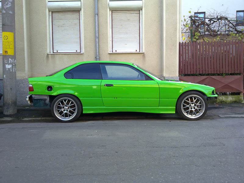

Asta micu' al meu are grup cu diferential autoblocant dar nu pot preciza ce fel de..... , pentru simplul fapt ca inca nu am ajuns sub ea... Nu am facut nimic inca la frane, suspensii sau directie.Tot ce pot spune e ca, nu vor ramane stock! Va primi si un ecran cu touchscreen, cu o interfata personalizata. , si un modul care a fost realizat deja (il aveam facut pentru e39-le pe care l-am dat) Voice Control si Voice Recognition, adica va avea comenzi vocale pentru tot ce e actionat electric si pornire la voce individualizat.Modulul e in totalitate creatia noastra si il voi pune pe masina, iar daca vor fi cereri se va si comercializa! (mai sunt de testat unele chestii, fiind vorba de securitate-masina se va deschide si va porni doar cu vocea proprietarului- trebuie studiate mai multe aspecte!) Bonus mai pun o poza cu pisoiul, inca in stadiul de constructie.
