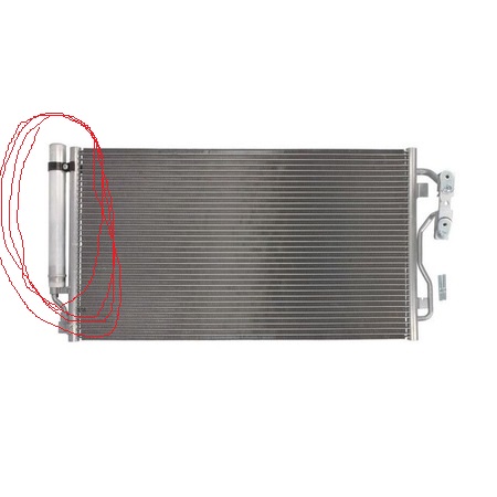

  22. Posibil ai filtru uscator infundat , este atasat de radiator ... vezi foto , daca tot dai radiatorul jos schimba si filtru
