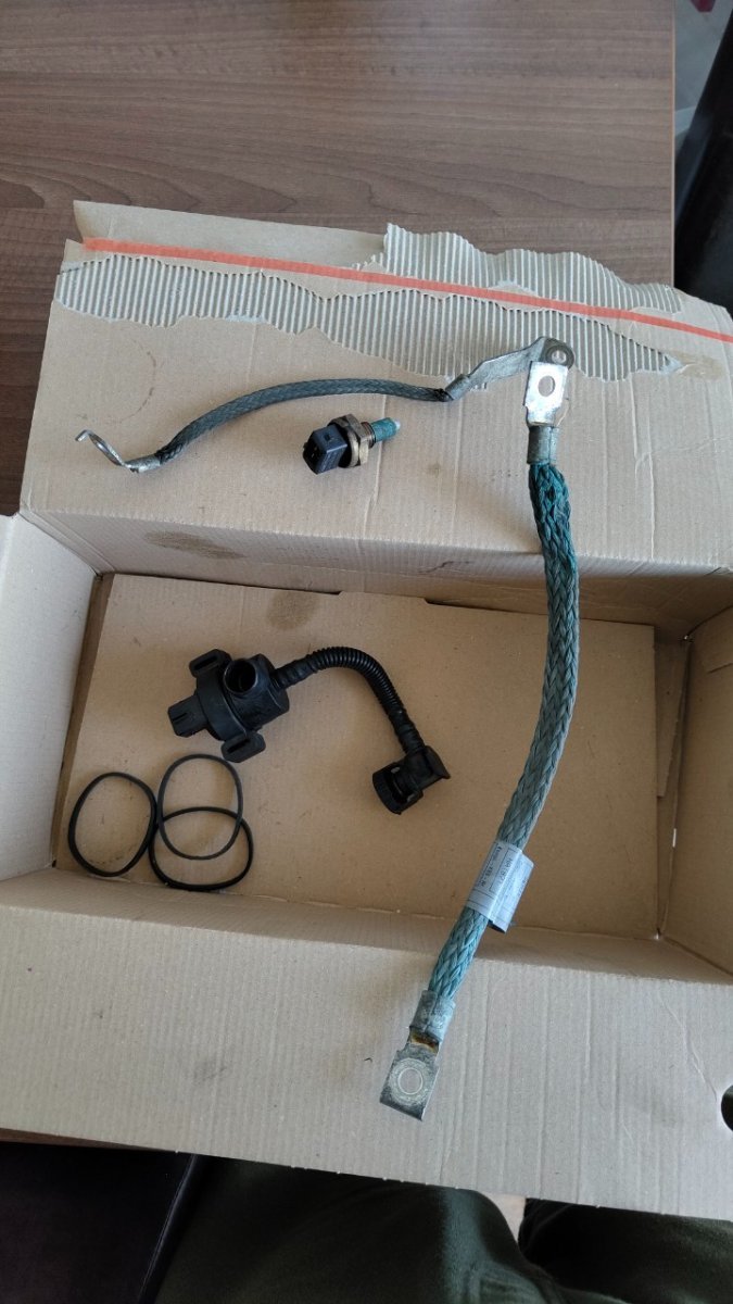

Asa e. Nu e ala. Stiu de care zici. La supapa aia cu furtunas din poza care baga vaporii de benzina din rezervor in camera de ardere sau ceva de genu ma refeream. Nu stiu denumirile in romana ca le iau dupa cod de pe realoem si acolo totul e in engleza. Pana si pe bavauto traducerile sunt cateodata paralele cu termenii de mecanica romanesti. Pentru valva aia de care zici tu sunt pregatit sa schimb capacul in momentul in care incepe sa dea semne ca nu mai e ok. Pana acum am avut noroc si nu imi face figuri.
