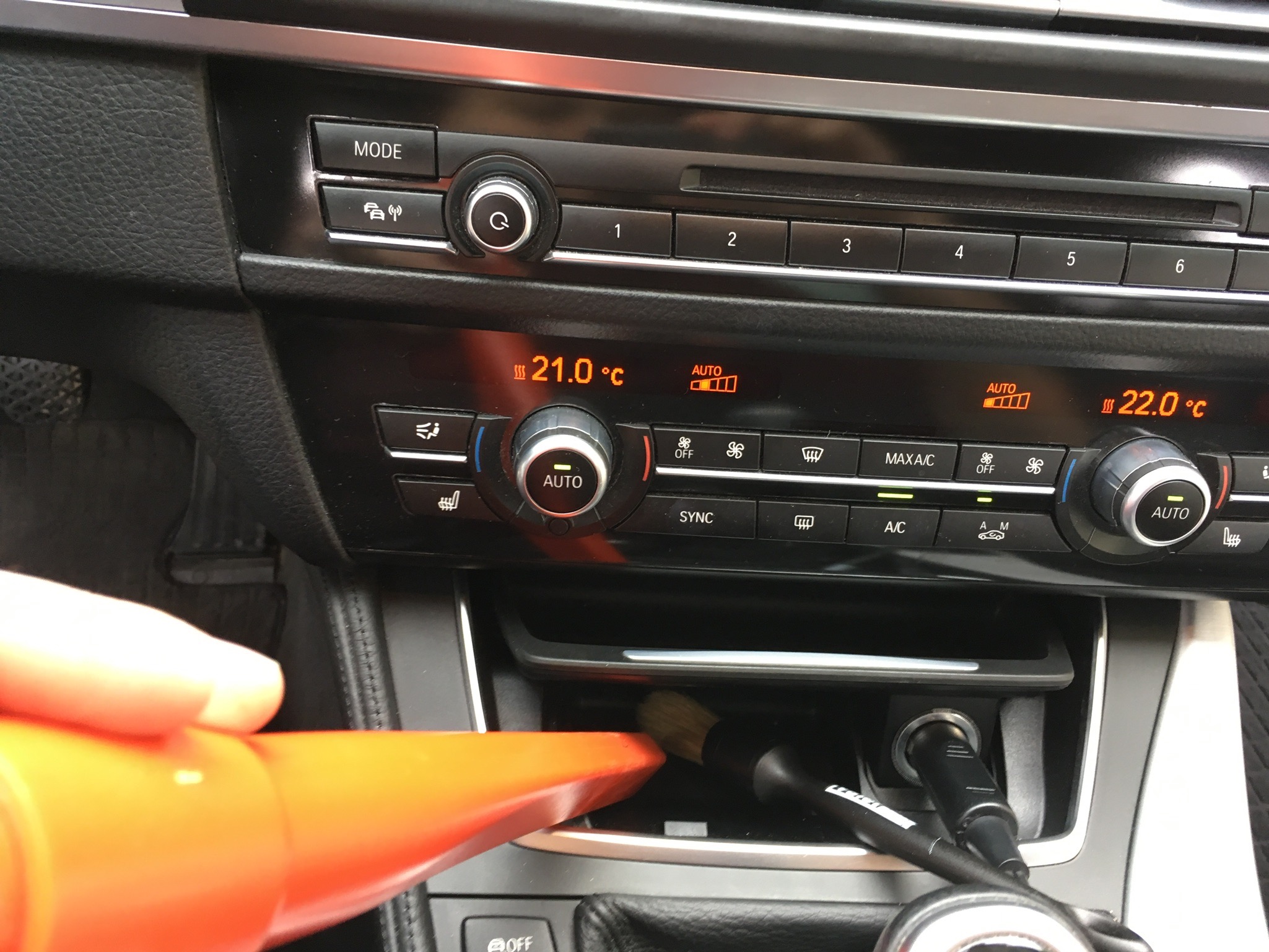

Salutare,
Am o mica nelĂŁmurire legatĂŁ de clima automata pe doua zone. De ce atunci cand clima e setatĂŁ pe modul auto, poti seta totusi viteza ventilatorului? Ma aștept ca atunci cand e pe auto sa regleze automat viteza ventilatorului in funcție de necesitați.
