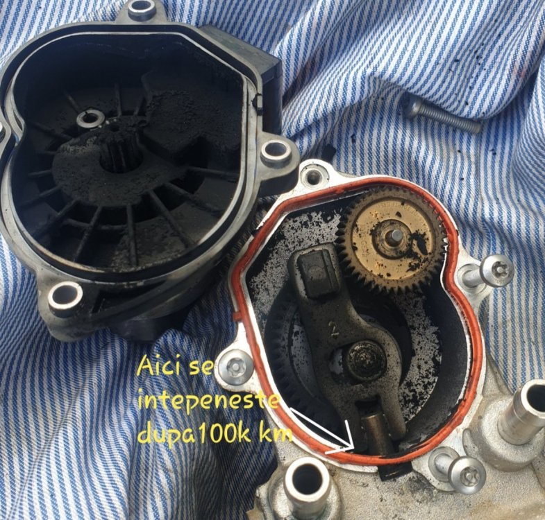

4 hours ago, AndreiL said:
K629353
Vad ca ai acelasi model(PN) ca si cel desfacut de mine vara trecuta. In poza de mai jos se pot vedea depunerile  inauntru chiar daca EGR se presupune a fi complet etans, fum.., gaze isi fac loc si se depun in interior CA SI PE TIJA care actioneaza valva si asta o face sa se miste intepenit si de aico motivul pentru care probabil EGRul ramane deschis. Merita demontat, desfacut si curatat la 100k km cand deja se simte la mana..ca nu merge bine!
 Habar nu am de ce textul de deasupra a iesit subliniat. Oricum, part number EGR-ului e acelasi: 11718513132 la mine ca si la masina ta.
Si asa arata dupa ce a fost curatat
Curatati sa nu va para rau..
Nu am observat ca modelul tau sa aiba valva by-pass. Poate stiu altii care au bypass..
Edited by bimmer90f30

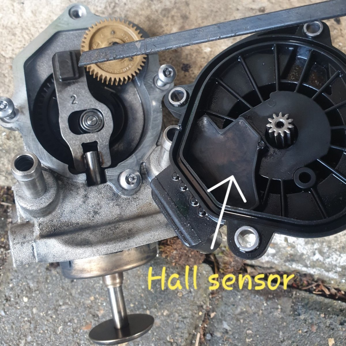

2 hours ago, Shep86 said:
@bimmer90f30 Salut, daca ai facut tu operatiunea poti face un mic ghid ?
O sa fac numai sa gasesc timp.
Numai ca sa stii ca o sa fie cam din amintire pentru ca am facut asta acum un an.
A, inca ceva, la modelul si PN de mai sus va trebuie ISTA pentru ca trebuie retrasa tija ca sa puteti sa puneti la loc EGR. La demontare e relativ usor dar la montare e dificil si mai eles riscant sa indoiti supapa valvei! Oricum e din sa aveti ISTA si la demontare sa activati EGR..
O sa fie topic, numai ca niste reparatii urgente la E90 ma incurca.
