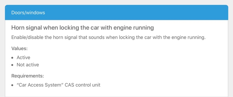

Intrebare pentru profesionisti... daca doresc sa inchid masina cu motorul pornit, da doua claxoane la maxim de mi sparge timpanul... cum as putea socoate avertizarea sonora a celor 2 claxoane? Am tot cautat prin meniu la inchideri/usi etc dar n-am gasit nimic...
Ms in avans!
2 hours ago, sskkaa said:
Nasol @valim
Ms in avans!
La mine (F36) nu aveam nimic in meniu. A trebuit sa codez. Ai Bimmercode? Poti face cu acela
