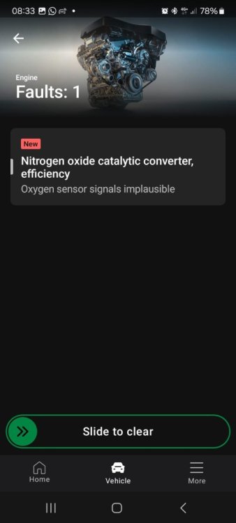

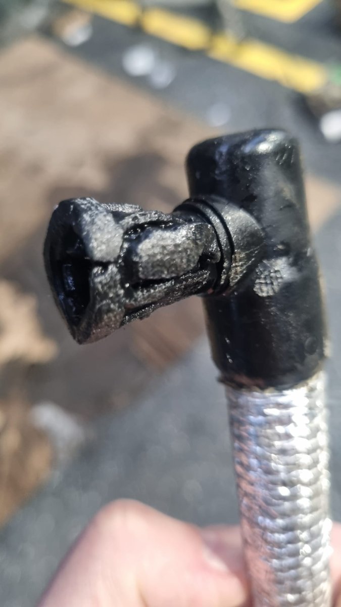

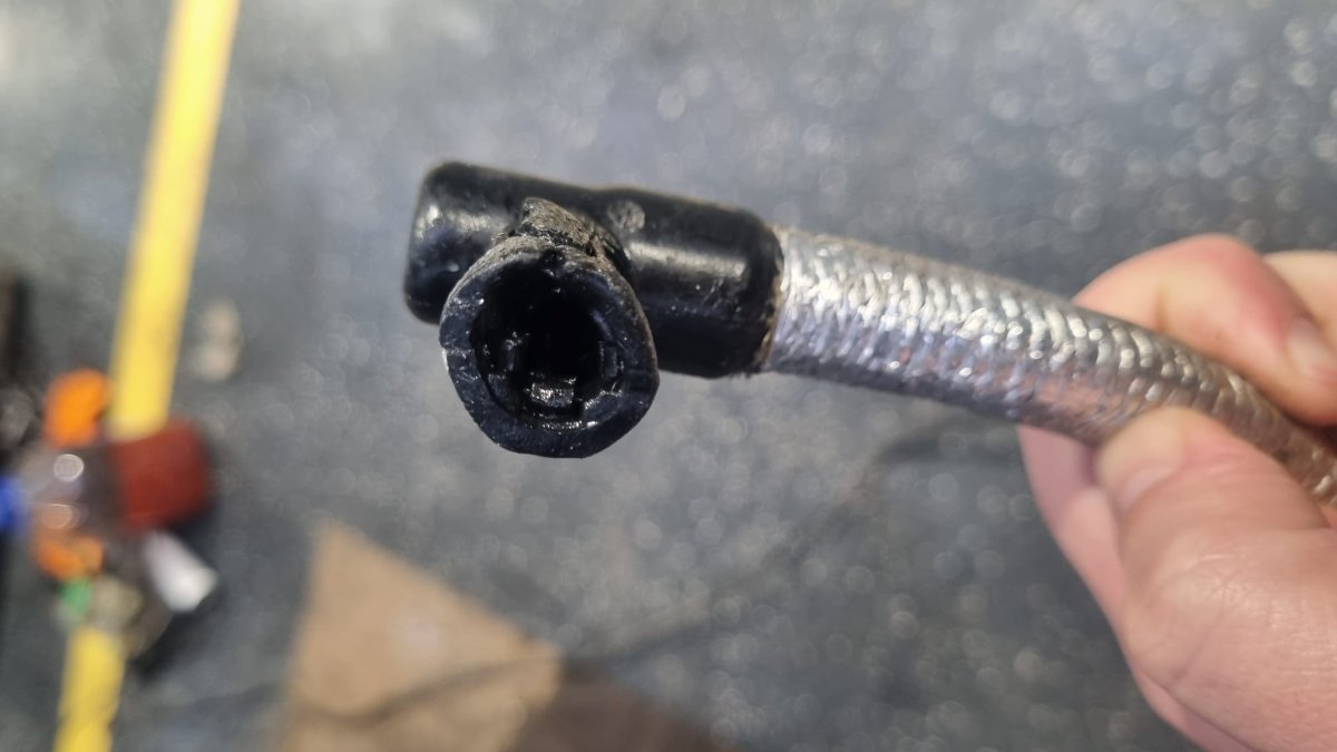

De cateva luni bune am tot avut erori sporadice pentru senzorul NOX, cel de dupa DPF. Erori pasive, pana cand recent mi-a dat si check engine in bord, fara alte simptome, probleme. ( Atat la service cat si la BMW mi s-a recomandat ca pana nu da check engine in bord sa nu mi bat capul ca nu e nimic problematic ).

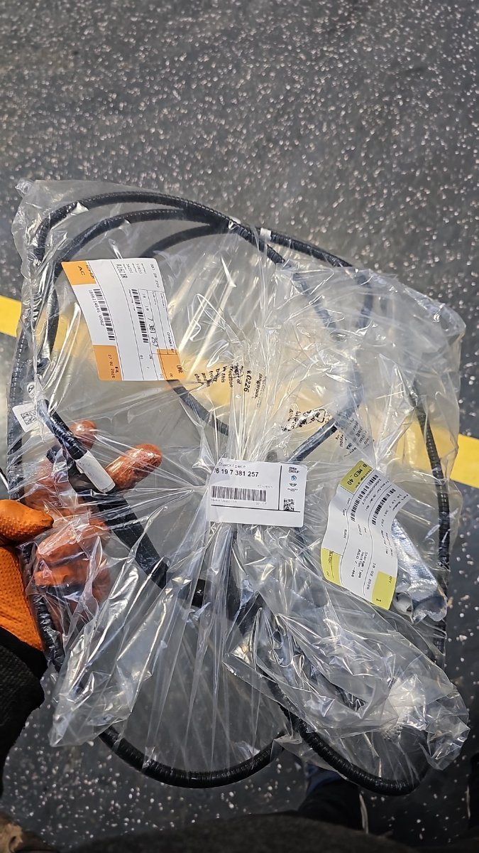

Am schimbat senzorul, si cu aceasta ocazie s-a dat din nou jos is injectorul adblue pentru a fi verificat. era putin murdar. s-a curatat. Asta a fost Luni.

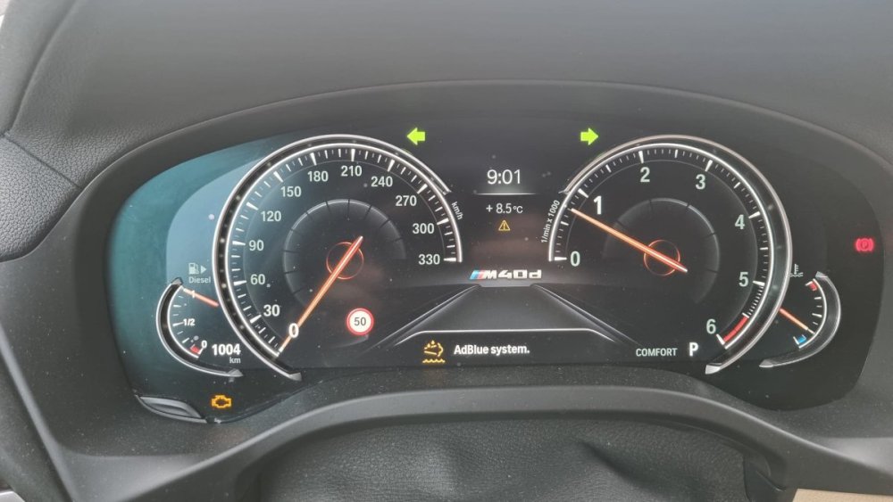

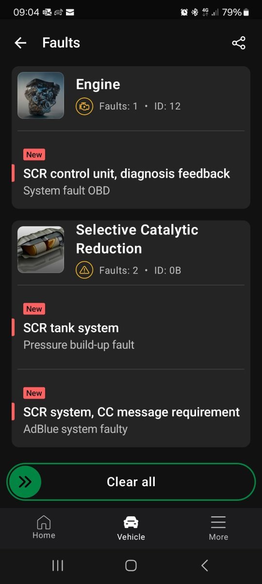

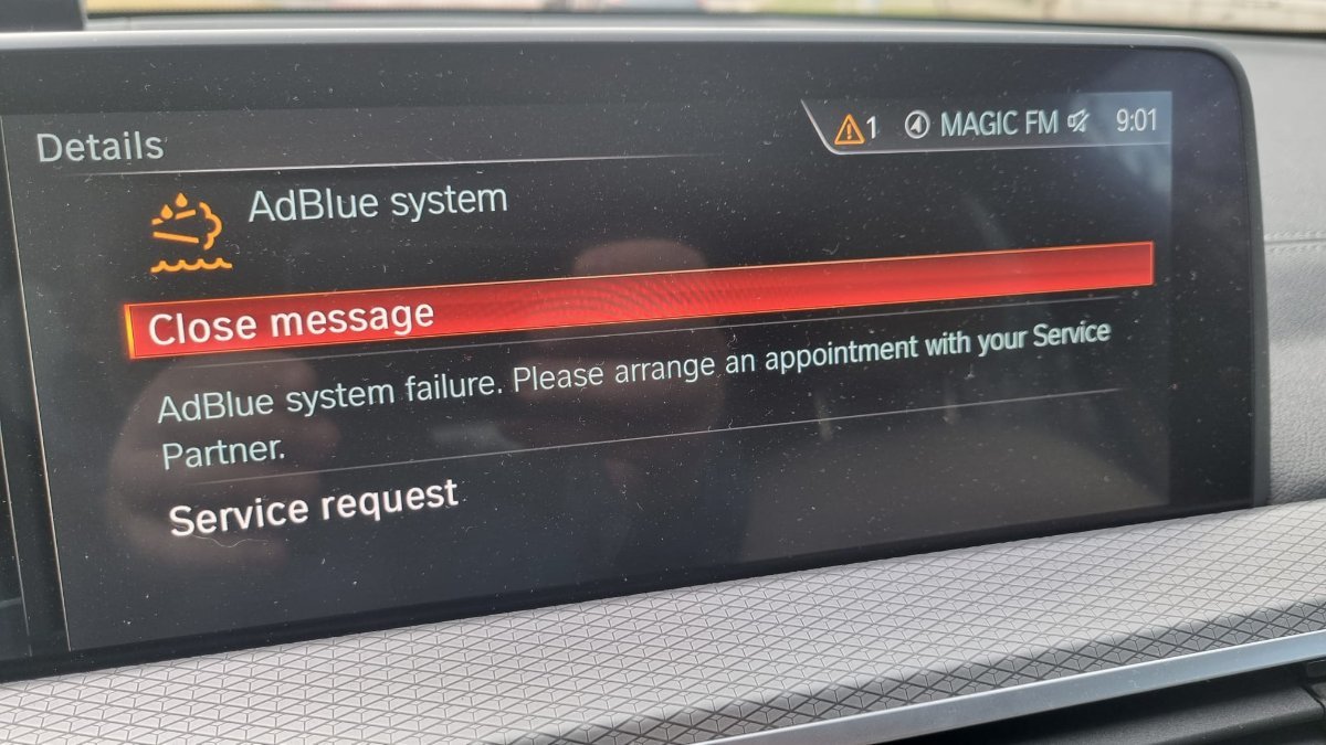

Dupa cateva zile, Joi, dimieata am avut erori in bord pentru sistemul adblue.
Ok, inapoi la service... mufa de la injectorul de ablue ( desi are o protectie termica peste ( un fel de husa ) ) s-a deformat/topit parca, si nu mai etansa bine, pe sub masina fiind si urme scurse de lichid adblue.
Mufa vine la pachet cu tot cu conducta pana la rezervorul adblue - am postat codul piesei mai sus - 16197381257 ). Cu aceasta ocazie am schimbat si injectorul adblue. Dupa aprox 1h jumte de teste si adaptari pe sistemul adblue, am plecat de la service cu masina ok. fara erori.
Vineri si in weekend am mai dat cateva ture zonale cu masina, totul in parametri, fara erori.

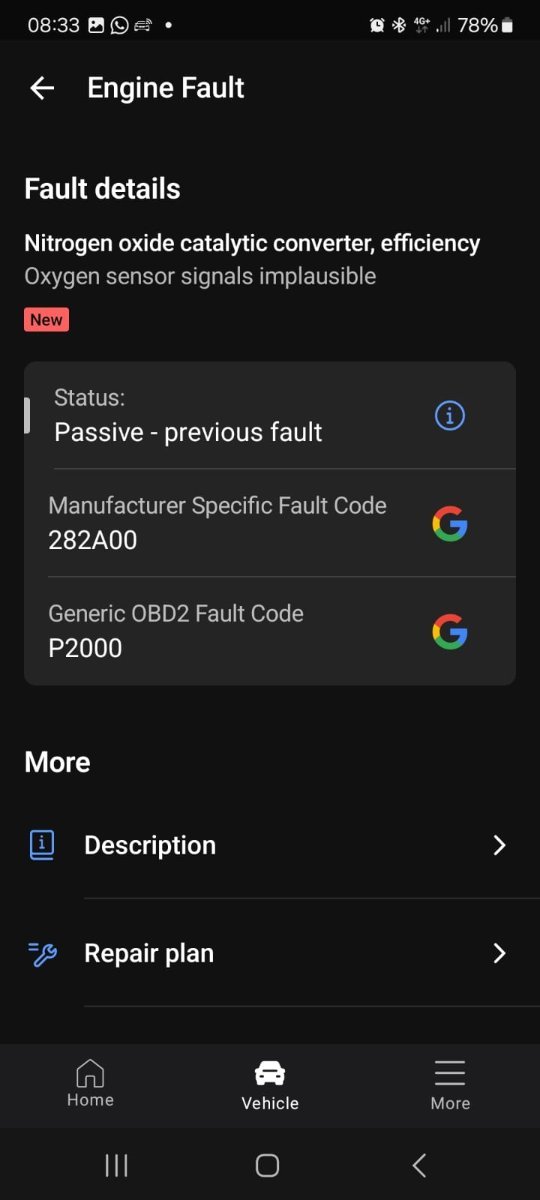

Cu sistemul adblue momentat totul este ok, fara erori, dar azi dimineata eroare cu senzorul NOX iar a aparut 🙄
image.thumb.jpeg.14497d711644542792e020fc3a6394cf.jpegimage.thumb.jpeg.f9dd0a7e1b9771d0e1ddaf3699bbf595.jpeg
Deja incepe sa ma dispere cacatul asta, si cam sunt in pana de idei...
DPF e ok, presiuni ok, regenerari ok.
Ceva sugestii, idei?

Ba da, dar dupa citire erori cu ISTA eorarea era pe senzorul de dupa DPF, care s-a si inlocuit cu unul original.

Codurile alea de erori nu sunt in corelare cu erorile mele.
Cum adica cum a ajuns adblue acolo? E mufa care intra in injectorul de adblue 🙂 vine pe conducta din rezervor..
EGR/Racitor sunt ok, sunt schimbate pe rechemare. Evacuarea e ok.
Am avut aceleași probleme cu un Audi. Cea mai bună soluție a fost anularea completă a sistemului – o invenție europeană de doi bani. Se vorbește despre reducerea poluării, dar, în realitate, ei poluează de zece ori mai mult cu inteligența artificială și cu constuctia masinilor electrice.
Eu nu inteleg partea cu urme scurse de ad blue imi suna ca a curs pe acolo ad blue, apoi mufa topita? Pare ca ceva nu a fost nu este pus ok acolo  . M-am mai uitat odata la eroare - teoretic ai asa sensor de Nox si sau catalizator , daca ai schimbat senzor ar ramane catalizator , personal as verifica tot ce se poate legat de sistemul de injectie sa fie in regula apoi tot ce tine de vacum . Consumul e acelasi banuiesc ? edit - daca sunt 2 senzori a fost schimbat senzorul corect nu  ?🙂

Nu e cazul de anulare adblue. Momentam partea de adblue functioneaza ok si corect.
Cand s-a dat jos injectorul adblue pentru verificare nu s-a mai desfacut si partea de protectie termica si nu s-a uitat nimeni ca el e deformat si nu mai etanseaza corect. S-o fi deformat in timp, nu in cateva zile. Dar cum s-a dat jos si pus la loc probabil ca nu mai etansa, posibil de acolo si ceva scurgere de adblue... nu stiu, presupun logic anumiti pasi.
Am facut programare la BMW sa verifice si ei ce e acolo. 100% senzorul schimbat a fost cel corect, adica cel care a dat eroarea.
Nu stiu ce sa mai zic, astept miercuri sa vad ce si cum. Masina merge normal, fara probleme, si erori in bord nu sunt. In plus eroare pe senzorul Nox e pasiva, nu activa... daca o sterg, nu ramane, reapare doar dupa ceva vreme...
