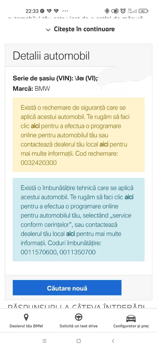

Vad ca sunt doua coduri pe rechemare, are idee cineva daca ambele sunt pentru racitor+egr, sau mai este rechemare si pentru altceva?
 Coduri îmbunătăţire: 0011560600, 0011350700
