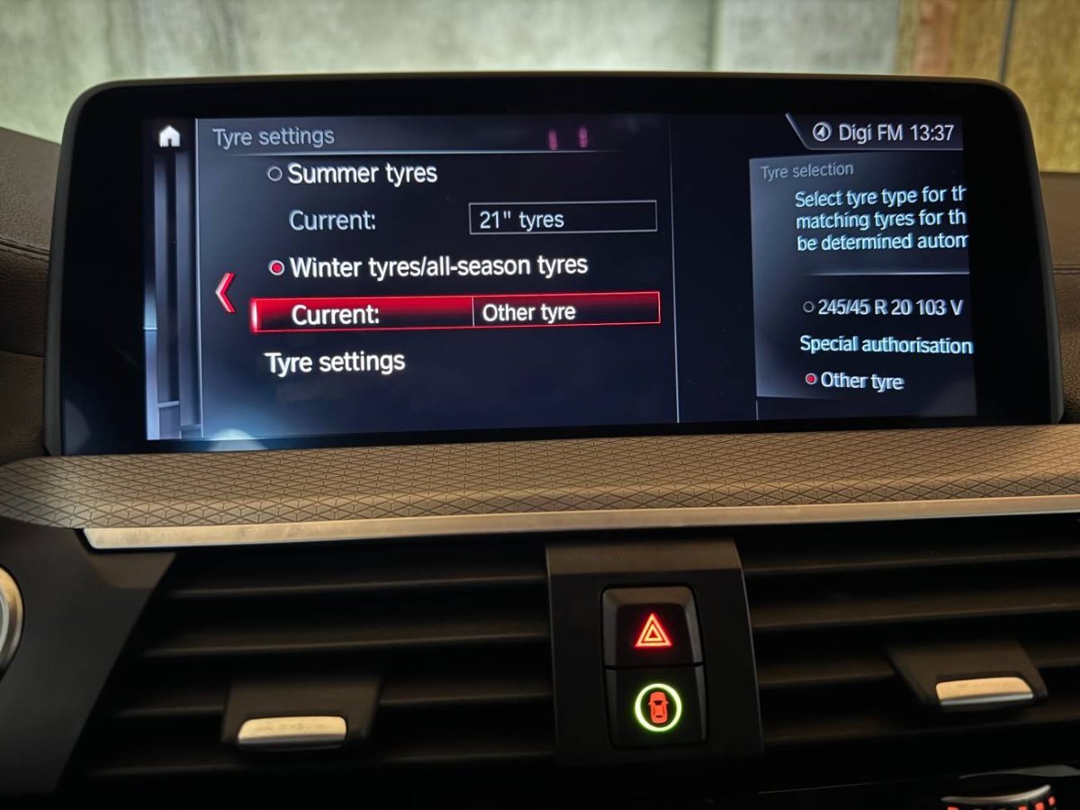

Salut,
Am fost astazi la vulcanizare ca sa schimb anvelopele de vara cu cele de iarna ( pirelli sottozero 3 runflat ) . Cand am ajuns acasa, am vrut sa le setez in iDrive dar am vazut ca pt iarna nu am decat 19 si 20r. Jantele actuale sunt cele pe 21, 245/40/r21 si 275/35/r21 si le-am setat in iDrive ca in imaginea atasata. Este ok asa? sau sa setez summer tyres cu r21?
Latimile diferite față/spate pe 21 nu sunt agreate BMW pt iarnă pt G01. Nu stiu daca "stramba din nas" cutia de transfer... lasa pe other I guess... Ar trebui sa respecti dimensiunile, inclusiv indicii de greutate/viteza.
Edited by throw
Da dar tread patternul/aderența/dimensiunea anvelopei (la nivel micro) e diferita pe astea de iarnă iar (in teorie) cutia de transfer stie asta. Nu stiu sa iti spun cat de safe esti sa mergi asa dar nu e BMW approved. Probabil ca o sa fii ok 🙂 Vezi in timp.
Nu stiu nici sa iti spun daca e ok sa ai vară in Idrive si tu sa mergi cu iarnă.
Edited by throw
4 hours ago, Brokencyde said:
Salut,
Avand in vedere ca ai M40d, ca mine, doar ca X4 in loc de X3, iti pot spune ca 245/40/21 fata cu 275/35/21 spate nu sunt omologate pentru iarna pentru masina. Sigur ai gasit anvelope runflat si cu * BMW in dimensiunile astea?
E ok ce ai setat in bord pt anvelope, fiind alta dimensiume decat cele omologate pt masina pt iarna.
Sper sa nu ai pb in timp.
