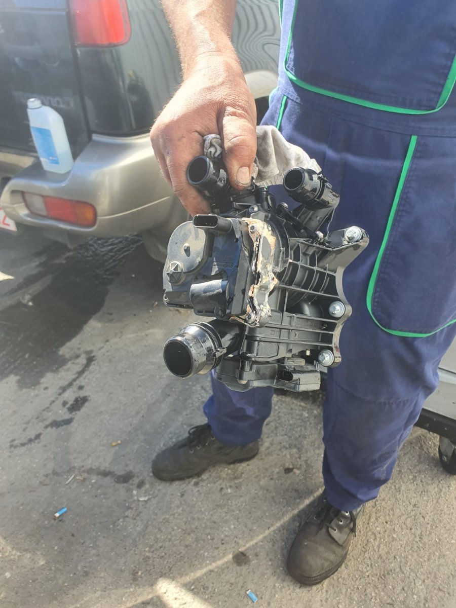

Verifica istoricul reviziilor in calculatorul masinii.
1 lichid frana, interval 2 ani
2 antigel 4 ani
3 verifica daca modulul termic pierde antigel (pe deasupra se vede foarte greu, cred ca daca dai scutul jos se vede mai bine de jos in sus)
4 verifica periodic nivelul lichidului de racire (la mine, azi, in service, au mai pus cam 150 ml), se aeriseste mai greu din cate se pare
5 ulei cutie + capac, kit zf, gravitational (eu l-am schimbat azi)
6 bujii, daca nu au fost schimbate in ultimii 60k km
  • Author
1 hour ago, wolf20 said:
Adica l ai schimbat cam degeaba?
Rău nu are ce sa i facă. Într adevăr arata bine în poze. Acuma cine știe dacă își mai pierduse din proprietati în timp. Una peste alta da, nu cred sa fi fost probleme dacă mai mergeam câteva zeci de mii de km.
18 minutes ago, six in line said:
Salut, cat ti-au cerut cei de la FRK service pt operatiune?
2050 RON.
