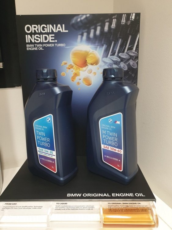

@Itarachiu nu stiu ce sa zic, dar asta e o poza facuta de mine ultima oara cand AM FOST LA DEALER sa iau in sfarsit kitul complet de distributie pentru "troaca" mea redutabila; poza, pentru cei mai putini credinciosi care nu cred ca BMW a schimbat "blend"-ul si brandul de la Castrol la Shell.
In caz ca stiu altii ce alta marca redutabila face uleiuri ca in descrierea din poza.. sa zica aici sus si tare.
