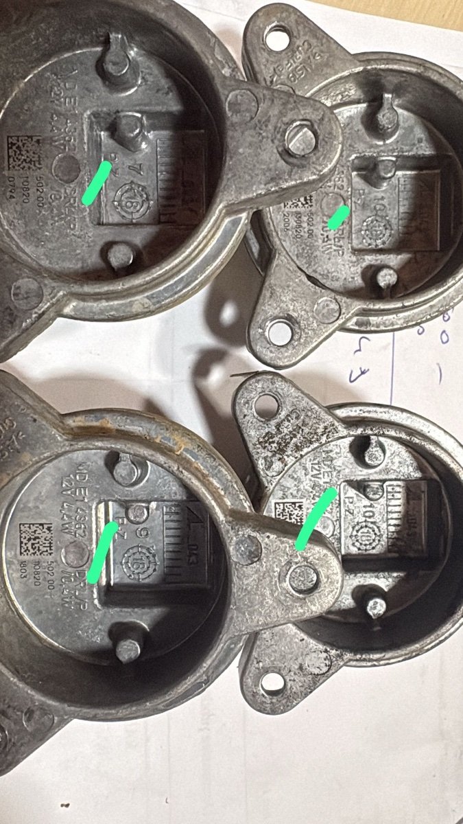

Vă salut, La un x3 g01, trebuie să înlocuiesc la ambele faruri modulele Angel eyes, întrebarea mea este ce reprezintă acele coduri pz 10-18, 7-18, 9-18 ?! intreb pentru ca atunci cand le am scos , nu am fost atent la coduri, acum cand m am uitat mai bine vad ca sunt diferite .
