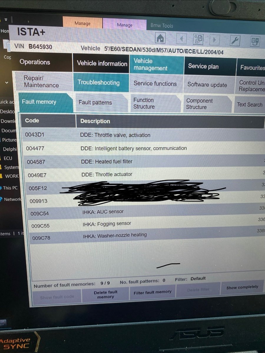

Mike17 started following Diverse eror pe DDE si IHKA pe e60 530d
Salutare am mai multe erori pe DDE si IHKA plus cele 6 bujii testate si merg toate, pe filtru imi da ca e posibil infundat (la heated fuel filter), filtrul e schimbat de 1000 de km, facea la fel si pe filtrul vechi, tin sa precizez ca masina nu a vazut range sub 200 sau sub un sfert de rezervor, restul au aparut de o data, mufele ecu nu au depuneri si sigurantele sunt in stare buna
