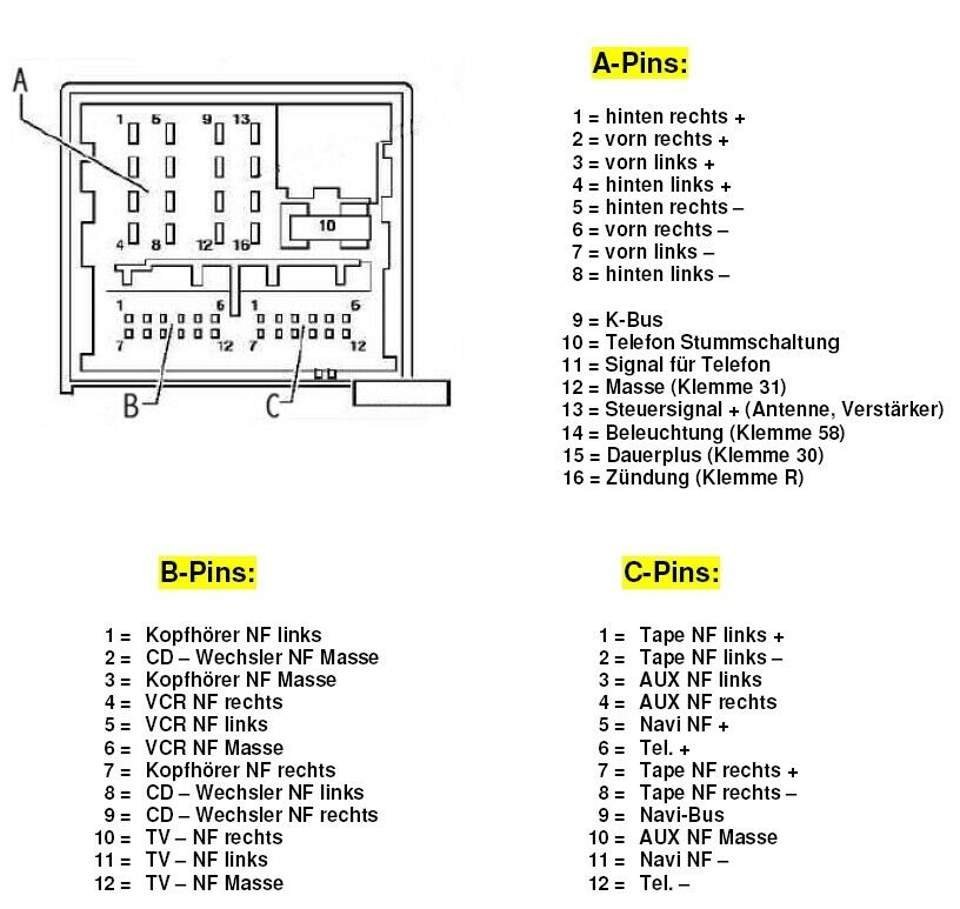

Fara On-board monitor control unit nu prea ai cum sa il pornesti bm54 are iesiri audio la difuzoare diferentiale, nu fata de masa...atentie acolo... L.E. pe de alta parte, la BM54 e clasic sa pice circuitele integrate finale audio... -

Da...dar nu pare sa iasa din st-by, adica nu am sunet pe iesiri (pe masina, daca pun aparatul de masura pe fieacare iesire de difuzor am 6,8V, insa pe masa nu am, si nici st-by la integratul de amplificare), de-asta ma gandeam ca poate am ratat vreun fir ceva. Multumesc -

Pare ok, cred ca am confundat eu cu bm24...nu am mai lucrat de foarte multa vreme la asa ceva :))) -

Necesita remote power on, in pinul 10 LE Stai asa ca ma gandeam la amplificatoriul hifi...modulul radio, daca de el vorbesti, necesita comanda pe kbus da pe pin 7 -

Salutare, am si eu nevoie de un mic ajutor, am nevoie sa pornesc pe banc/masa amplificatorul de la E46, model BM54, 65.12-6 922 510, am legat cele doua plusuri si nu iese din st-by. Necesita cumva pornire pe Ibus? multumesc pentru raspunsuri -
