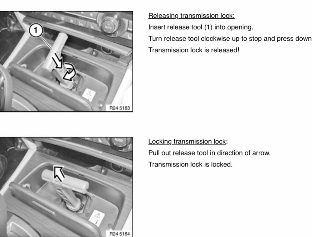

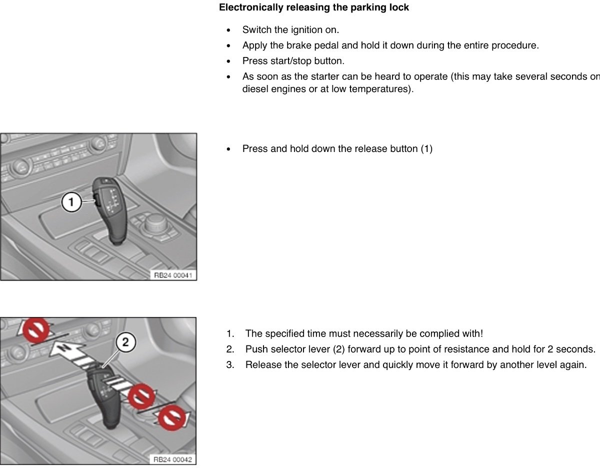

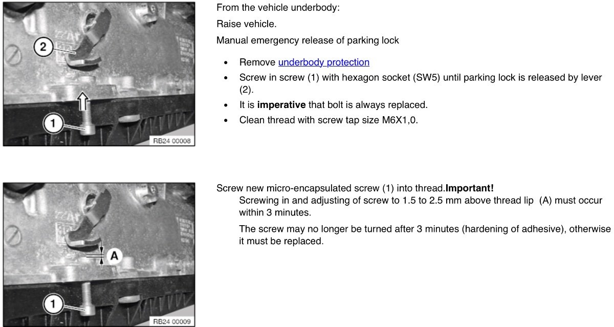

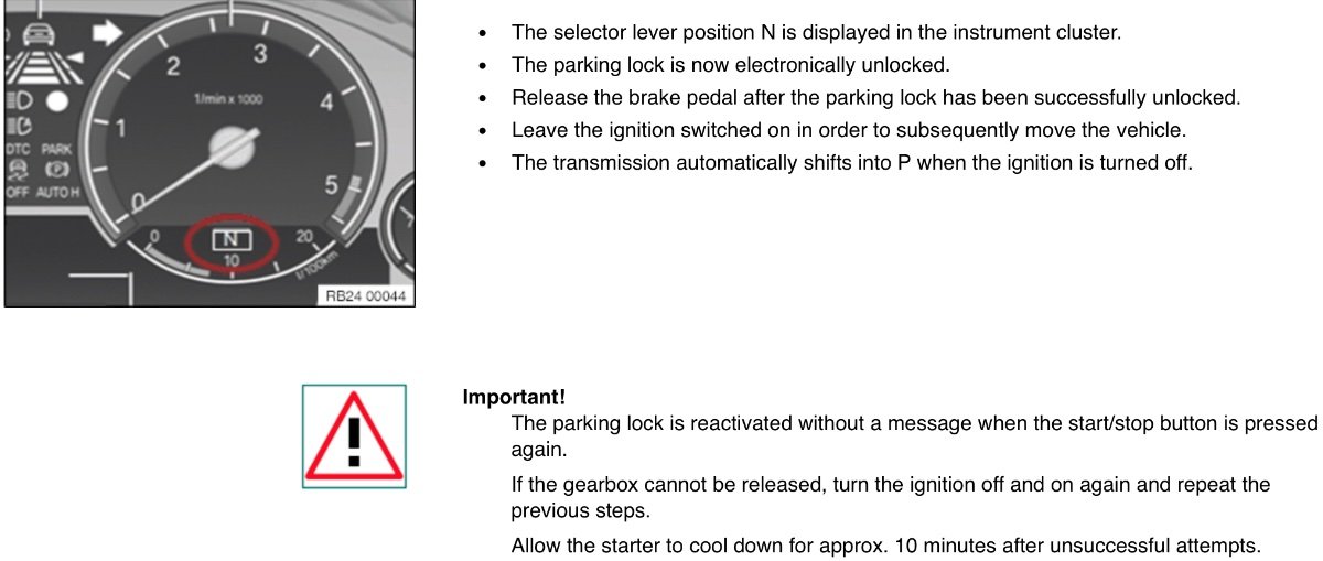

  10. Multumesc! Incerc acest lucru puntru ca cumva operatiunea e efectuata pe cont propriu. Ei imi pun la dispozitie elevatorul/scule eu vin cu mecanicul, dar care nu stie aspectul acesta kegat de cutie cutie. Nu se ocupa strict de marca BMW.
  11. Ai o tija la cutie o blochezi cu o sarma sau ca in poza cu un surub si o impingi unde vrei
