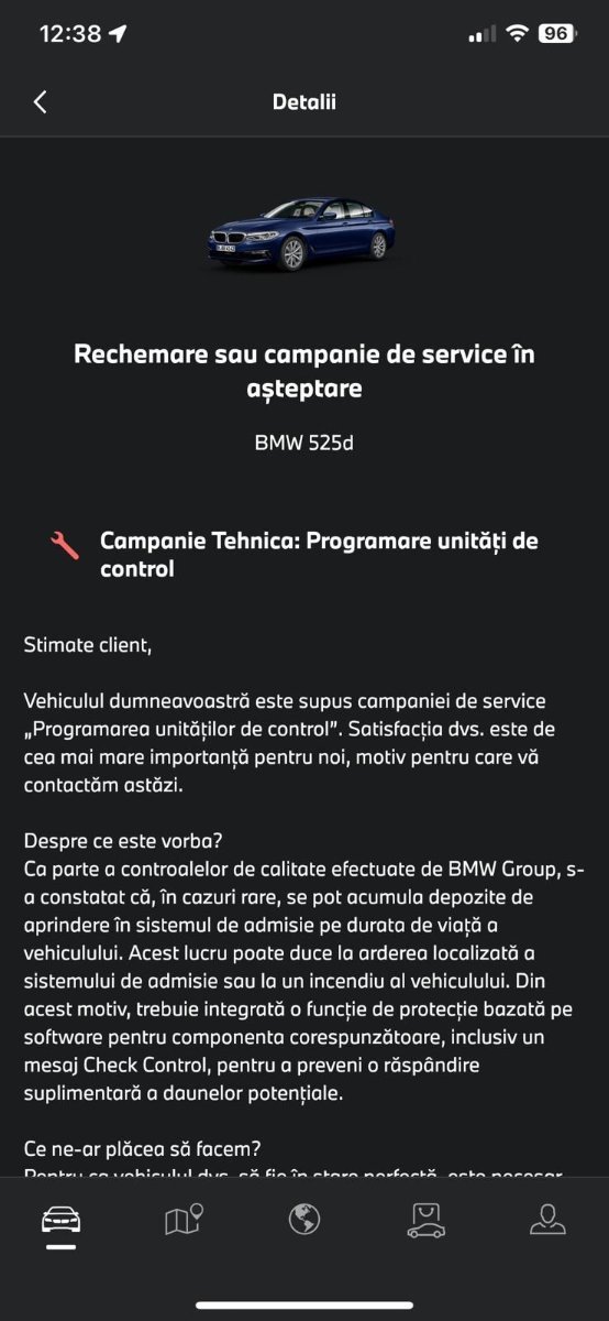

Tatal meu este proprietarul acestei masini. Ca si detalii, masina a avut rechemare pentru update de soft care sa previna "arderea localizata sau incendierea vehiculului" iar la un drum lung s-a intamplat asta... Dupa 2 zile de la incident a aparut o alta rechemare pentru schimbare racitorul de gaze. 227k km, mers preponderent in oras, fara alte probleme. Astept raspunsuri de la BMW RO momentan, cel mai probabil o sa apelez si la BMW Germany.
Edited by WOASRY
  • Sad 2
10 minutes ago, WIN60 said:
Când a avut update de soft ca si data?
13.03.2023
De la data respectiva s-a mers doar in oras, mama mergand cu ea doar pana la lucru si drumuri pe distante scurte.
Pana la data de 08.05.2023 nu mai aparea nici o campanie activa pe seria de sasiu, verificarile fiind facute atat pe bmw.ro cat si pe aplicatia My BMW. Iar pe data de 09.05.2023 cand am reincercat pe bmw.ro, a aparut o rechemare activa (cod: 10011150700) Replacing the exhaust gas recirculation cooler (high temperature). Directorul de Service Automobile Bavaria Baneasa mi-a spus ca pe 24.04 s-a initiat o noua campanie (inlocuire racitor) si ca ele ajung active dupa 2-3 saptamani de la initiere. Am trimis email celor de la bmw.ro insa nu par deloc receptivi, alarmati sau saritori asa ca o sa trimit email si catre ifm-support@bmwgroup.com

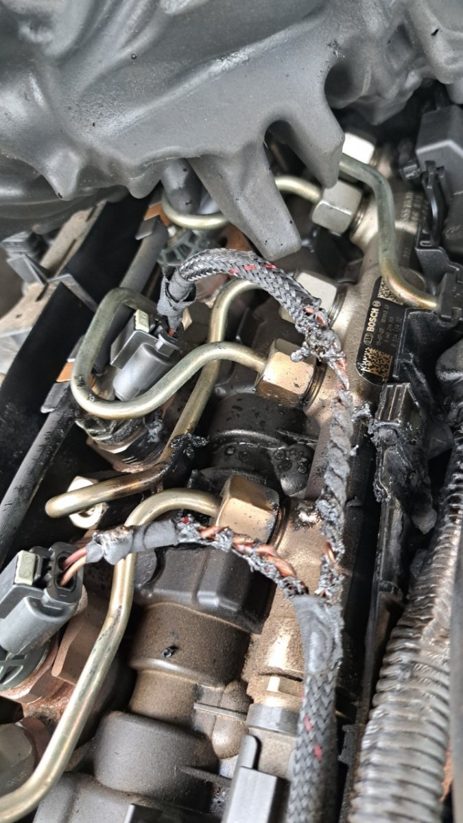

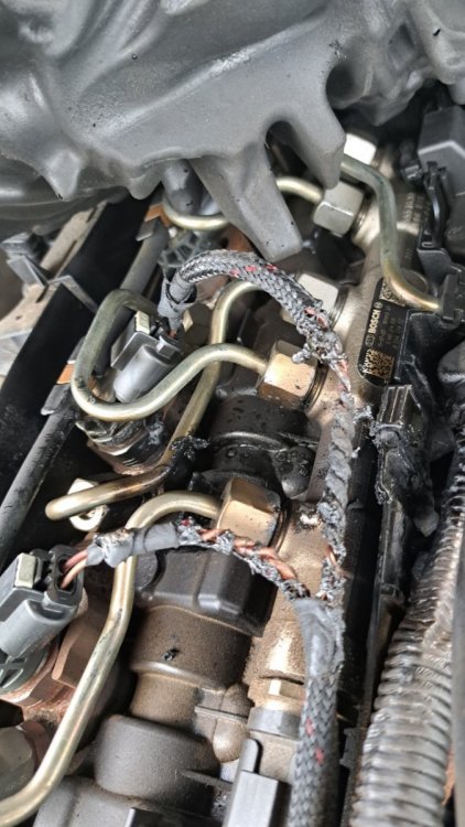

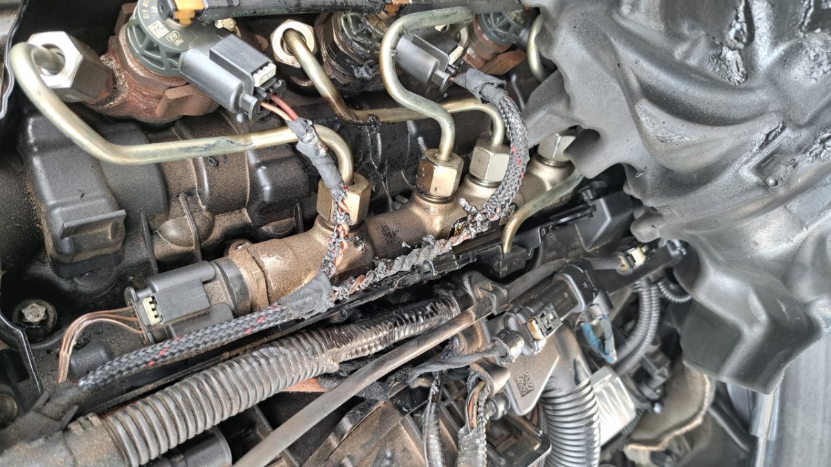

De 2 zile în 01.06.2023 am avut un incident pe autostradă, mers pe pilot automat 140kmh, am simțit cum pierd putere, s-a oprit motorul, am tras pe dreapta și am deschis capota pregătit de foc deoarece am simțit în interior miros de ars, a fost fum mult doar dar am tras o sperietură zdravănă cu familia și copiii... am o gaură in galeria de admisie iar caldura degajata pe acolo mi-a topit izolatia la fire! Am rechemare pe răcitorul de gaze, e dată comanda de piesa, ce mă sfătuiți în acest caz? Vor suporta cei de la BMW reparațiile?
BMW 318D LCi Touring, cod motor - B47D20A-100kw, An - 2016, KM-245k km
