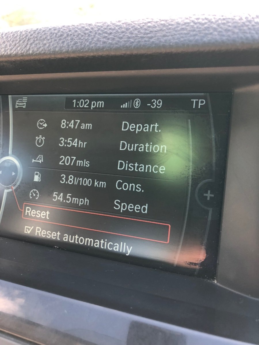

nu draga bimmer
consumul mediu per total e mai mare decat consumul pe autostrada pentru ca in consumul per total e inclus si condusul in oras, pa nationala, unde masina consuma mai mult
uite, mers la consum pe autostrada cu tempomat, si pe o distanta considerabila
