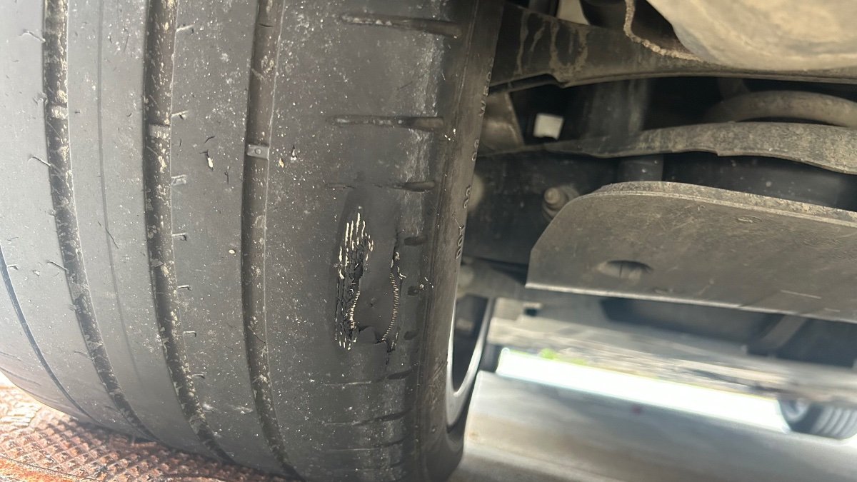

IMG_6013.thumb.jpeg.a36f1bbd754bf6ee4b52dee613299c7d.jpegfolosesc exclusiv runflat de 10 ani. de doua ori m-a saltvat de la situatii in care sunt sigur ca eram in parapet
am o poza cand am luat ceva pe autostrada de efectiv mi-a luat o bucata din anvelopa la ~140km/h. de aveam o anvelopa normala sigur sarea de pe janta

In ultima saptamana am facut poze la anvelope allseason de la prieteni si cunoscuti. Anvelope utilizate un ciclu complet, cu rulaj de pana in 10k km, dar care pe axa motoare au uzura specifica anvelopelor de iarna utilizate vara la temperaturi mari. Fapt care confirma ce s-a discutat, allseason sunt bune pentru masini normale si soferi pasnici, cu singur si sigur scop sa te duca din A in B fara apucaturi Verstapeniste.
Sper sa se vada clar in poze problemele ce le semnalez.
Pentru colegul bine intentionat, stiu si eu sa fac share de pe terte site-uri, am specificat mai sus.
Anvelopa Barum din ultima poza are deja 3 sezoane complete doar pe axa motoare, dar numai 5k km de la montaj pe o masina normala de 1200kg si 64cp.
