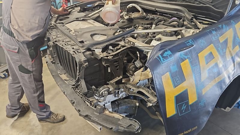

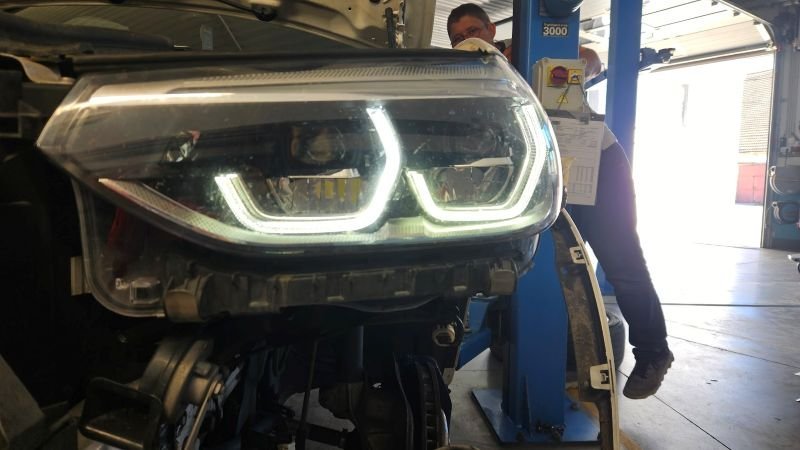

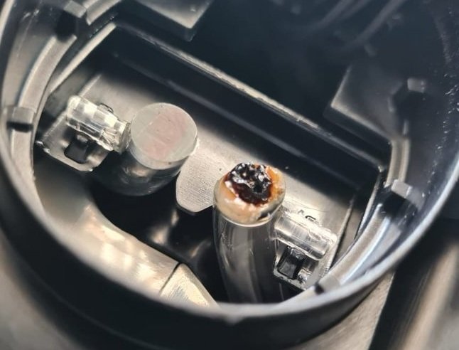

Salut, Am rezolvat problema farului, foarte complicat dar mult mai ieftin decat unul nou, aproximativ 17.000 Lei. S-a demonatat toata fata masinii si plasticele de la roata, Sa dat jos farul, s-a schimbat modulul led, aproximativ 700 Lei original. Dar nu este suficient. Plasticul care transmite lumina este ars si topit, aici am intervenit cu un dremel si cu diferite discuri abrazive pana la cel mai fin se sflefuieste capatul plasticului, Dupa slefuire plasticul nu mai este transparent si devine mat. Am folosit solutie de polimerizare pentru faruri pentru a face suprafata transparenta. Mai jos poze pentru a intelege mai bine. Si poza cu farul reparat. Am mai schimbat uleiul la: cutia de viteze, diferential fata-spate, cutie de transfer componentele pentru revizie lichidul de frana brate superioare fata stanga-dreapta mansoane amortizor fata stanga-dreapta + flansele aferente si o directie la final.
