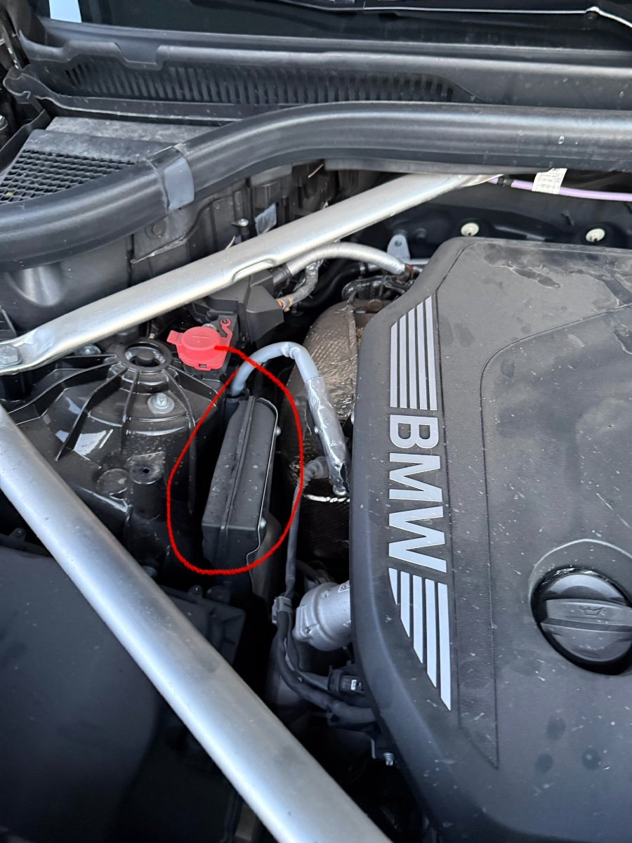

Salut! Am in x5 g05 LTI din 2024, 30d, mildhybrid cu doar 5.000km la parcurși. Iarna asta nu prea am mers cu ea cand a nins si a fost mai frig. Acum, dupa ce am scos-o la plimbare are un țiuit la relanti care, daca merg câteva zeci de km se diminueaza mult sau chiar se opreste. Va las un link cu o filmare si in poze se aude cam din zona in care am incercuit cu rosu. Ce poate fi? Multumesc!
