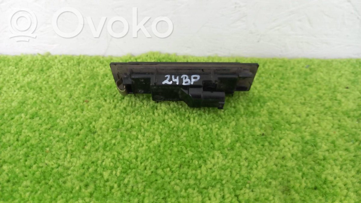

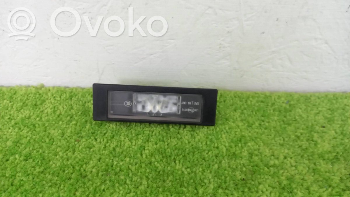

Pune o poză cu lampa,de regulă la bmw ,lămpile număr led au același sistem de deblocare de pe caroserie de mulți ani.Acum nu zic că o fi la fel și la x7. Poza ne va lămuri. L.e :așa arată lampa,nu mai are acea fantă unde bagi șurubelnița pt a trage lateral și a strânge clema de metal.Dar cu o șurubelniță dreaptă faci pârghie pe capătu lămpii și împingi până se desface.

Multumesc frumos.stiu ca sant led.as vrea un tutorial cum se dau jos.am incercat asa cum zici dar nu reusesc Nu gesesc nicaieri un tutorial!!!

In primul rand ca lampile de la numar, mai ales la un X7 nu mai sunt cu becuri, sunt lampi cu surse LED. Se scoate intreaga lampa care-i incastrata/ingropata. De obicei se foloseste o surubelnita cu varful plat si se trage printr-un loc special conceput in lampa a.i. sa o "agati" si sa o poti trage afara. Are un clips care o tine fortat in interior. Daca e arsa, cel mai probabil trebuie sa cauti alta lampa, n-ai ce sa schimbi in interior fiind lipita.
