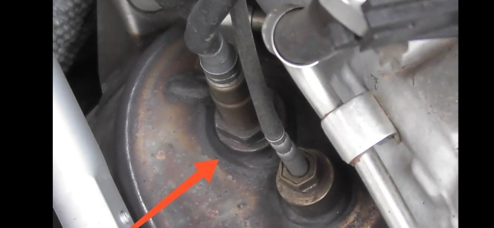

Sonda Lambda F30 318d 150cv 16v
Godini replied to Dragosdys's topic in Probleme tehnice si rezolvari Seria 3
Nu ,asta nu e originala . Asta e facuta de Metzger(care face piese ok ). La original o sa scrie "OEM BMW"(la fel ca originalul,aceeasi calitate ) sau "OE BMW(originalul , la fel ca OEM dar mai scump ) . -
Daca iti gasesti masina in lista masinilor compatibile de pe pagina , inseamna ca e compatibila . Inca un truc ,este sa vezi cate conexiuni(fire) are sonda veche ,apoi verifici in descrierea celei pe care vrei sa o cumperi . -
Nu iti trebuie elevator ,sonda se afla montata pe dpf ,in partea stanga jos (daca te uiti din fata masinii). In schimb ,ai nevoie de o cheie speciala pentru sonda lambda (e vreo 30 de lei, sau 100 de lei un set) . -
