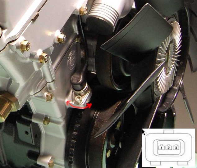

@Adrrian Inteleg ca senzorul este rotit in una dintre directiile indicate in poza de mai jos, dar totusi intra corect in locajul lui, pana la capat si se aseaza plan pe suport. Daca asa este, atunci faptul ca este putin rotit nu ii afecteaza functionalitatea. Verifica interstitiul dintre capatul senzorului si roata dintata, trebuie sa fie intre 0.7mm si 1.3mm. Daca nu, vezi care este cauza si pozitioneaza-l corect. De asemenea, verifica rezistenta senzorului intre pinii 1 si 2 ai mufei, trebuie sa aibe intre 1160 si 1400 Ohm. Daca rezistenta nu se incadreaza in intervalul mentionat, iti trebuie alt senzor. Motorul poate porni greu din numeroase alte motive, dar a verifica senzorul de turatie este o idee foarte buna. -

Va salut. Am si eu o intrebare. La e34, m50, senzorul de turatie e in fata motorului. Ideea e ca sa rupt surubul de prindere. Am dat gaura si filet doar ca a fugit putin mai in stanga, deci senzorul sta putin rotit. Influenteaza asta la pornire? Ca porneste extraordonar de greu. Asa am lut masina ca idee. Mentionez ca senzorul este original si verificat si probat pe o alta masina identica
