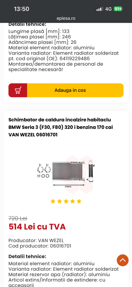

Nu e o veste prea buna. Iti recomand urmatoarele - in ordinea indicata: 1. Efectueaza o aerisire temeinica a circuitului de racire, respectand procedura BMW pentru acest model. Poate ai noroc si reparatia a rezolvat problema tehnica, iar acum fierbe doar din cauza unei aerisiri incorecte. Este putin probabil, dar este o masura ieftina si trebuie sa incepi cu ea. 2. Sper ca mecanicul a verificat - macar vizual - starea pompei de apa. Daca nu, ar trebui investigat daca functioneaza corect. Probabilitatea de a fi defecta este foarte redusa. 3. Sunt sceptic ca ar fi de vina caloriferul din habitaclu. Dar nu m-as avanta sa-l inlocuiesc decat daca prezinta scurgeri. 4. Daca 1 si 2 de mai sus nu rezolva problema, poti suspecta (fara a fi o certitudine) fisuri sau pori in chiulasa / in peretii unui cilindru. Ceea ce complica foarte mult situatia. Am vazut filmuletul pe care l-ai atasat mai sus. A deschide capacul vasului de expansiune si a lasa lichidul sa tasneasca afara nu e deloc bine pentru motor (lasand la o parte riscul sa te oparesti). Mai grav, daca cumva, pe drumul din Spania, ai completat de cateva ori cu apa rece cand motorul inca era fierbinte - in loc sa astepti macar jumatate de ora sa se mai raceasca, nu e exclus ca atunci sa fi cauzat fisuri in chiulasa / bloc. Tine-ne la curent. -

@FiveThreeFive Masina nu fierbea cand am luat-o, am plecat cu ea din Spania, prin Austria a inceput sa manance apa, ii puneam apa si plecam din nou la drum, pana la urma in Ungaria s-a spart radiatorul, am lasat-o la mecanic, mi-a schimbat radiatorul, si apoi mi a zis ca tot fierbe, si in urma reparatiilor ulterioare, am scimbat aproape tot ce ar fi fost de schimbat, si masina tot fierbe. Baga caldura doar pe partea stanga, pe partea dreapta baga putina caldura, dupa ce o pornesc, si apoi baga rece! -
