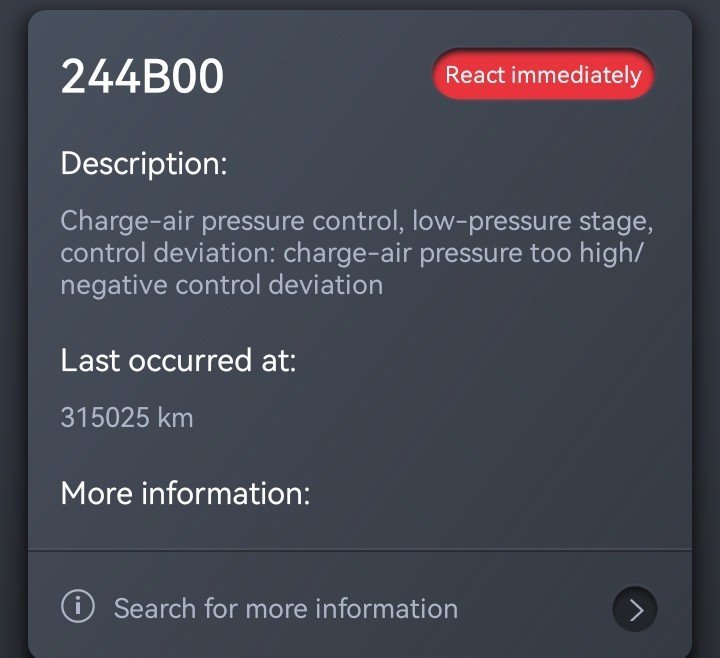

F10, 525d, 218 hp. Masina merge foarte bine pana la 160km/h. Daca incerc sa urc spre 180-200 km/h, se plafonează. Nu mai am pedală deloc. Calc acceleratia dar masina nu mai răspunde. Chiar daca revin la viteze de 40-50 km/h, nu isi mai revine. Surprinzător, daca opresc motorul și o pornesc iar, merge perfect.......eroare pe carly este cea din imagine. De ce defectiunea, oricare ar fi ea, intervine doar la viteze mari si dispare daca opresc masina. Precizez ca pe display nu apare nicio eroare, nici macar cea generala tip ,,drive terrain.... "
