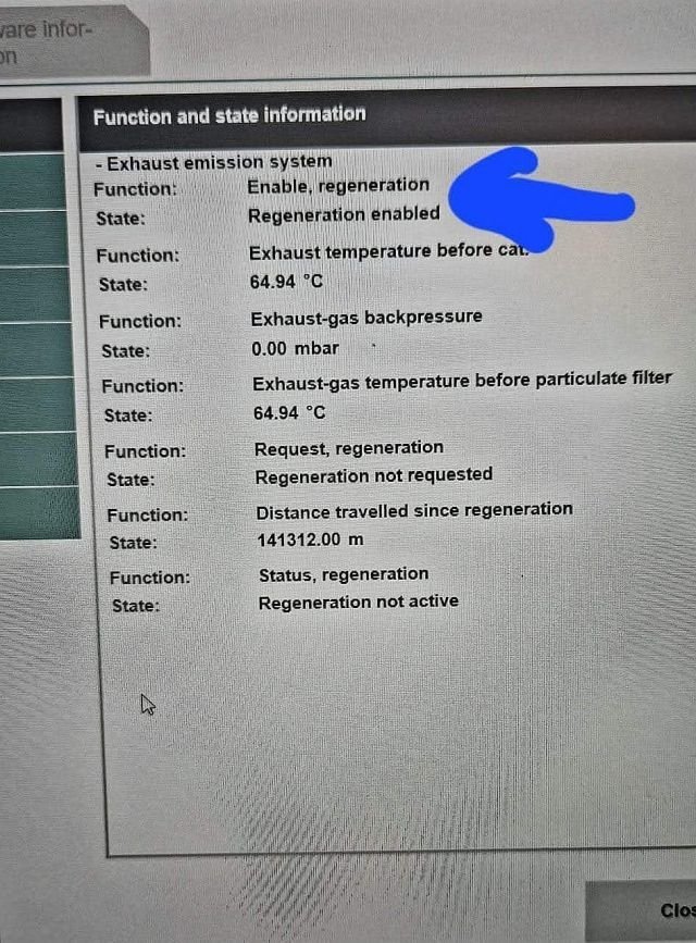

Eu stiu foarte bine cum functioneaza algoritmul pentru pornirea si procesul regenerarii. Nu ca as fi eu mai breaz, dar nu e nici secret, nici cine stie ce inginerie, e prezentat in documente ce sunt disponibile daca esti interesat sa inveti, nu doar sa te contrazici. Nu am de ce sa iti explic tie nimic. Am vrut doar sa iti demonstrez, cu dovezi, ca nu ai habar despre ce vorbesti si ca refulezi ineptii, pe care altii le pot lua de bune din pacate. Eu ma opresc aici cu replyurile, nu am rabdarea celebrului care se lupta cu morile de vant. Ca sa citez un mare intelectual in viata: "Vad ca o tii de coarne si zici ca e ciuta.. "
Bmw e60 530d probleme la regenerare
Iti atasez un screenshot din ISTA, masina cu DPFoff doar fizic. Se poate observa contrapresiunea 0, ca regenerarea este permisa (Regeneration enabled) si ca ultima regenerare a fost terminata in urma cu ~141km.
Daca nu a verificat nimic in soft si nu esti absolut convins ca ce e pe masina e facut de cineva competent, inca sustin sa il verifici. DPFoff se poate implementa si prost, cu stergerea tabelului de erori. Cand se intampla ceva, nu mai declanseaza nici o eroare, ca nu mai are de unde. Lucrurile sunt ceva mai complicate decat ce povestesc eu aici si nu sunt in masura sa explic. Cineva competent te poate ajuta. In Bucuresti ii gasesti (fb search) pe Dragos de la Completechip, Bogdan Onet, Mihai Nedelcu (Remapari ECU) si altii.
I agree. Fiecare cu parerea lui. Deja i-am sugerat sa mearga la cineva sa verifice softul. Posibil sa aiba si un stage 1 facut de "cunoscatori", nu e exclus. Daca ne spune de unde e, poate ii recomandam si la cine sa mearga.
