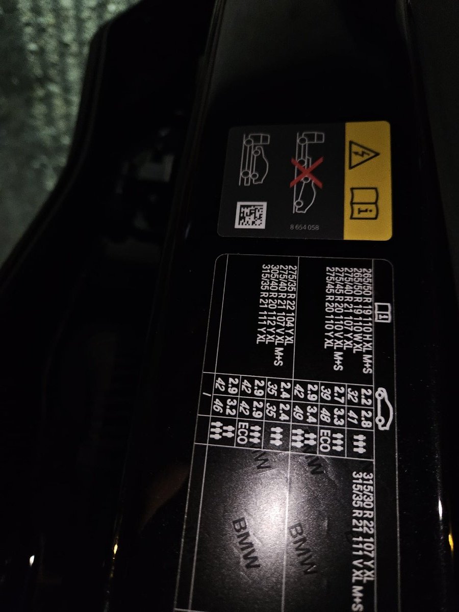

Salut, de la anvelope ti se trage. Faptul ca nu ai acelas brand, cu acelasi profil, etc iti cauzeaza acele probleme la cutia de transfer. NU MAI MERGE ASA CUM MASINA pentru ca vei face praf cutia de transfer si costa doar 13000 ron una noua. Pune 4 anvelope RFT PIreli cu ce a venit masina de fabrica si nu mai ai treaba. Respecta intocmai dimensiunile de pe stalpul soferului si presiunea 😉
