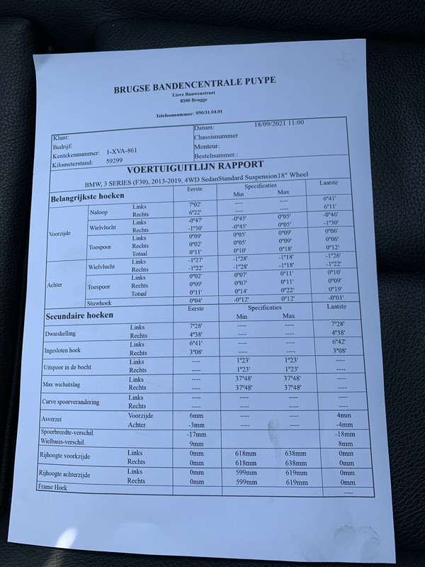

Am montat cauciucurile . Am scĂŁpat cu geometria și cauciucurile schimbate. Jantele nu au daune . Am fĂŁcut o greseala , trebuia sa cumpar jante pe 17 sau 18 cu cauciucuri normale noi de iarna , aceasi dimensiune . Pe lângĂŁ faptul ca astea au costat total 970 euro cu geometrie cu tot , la vara trebuie sa caut jante originale m pachet pe 18 sau 19 si sa cumpar 4 cauciucuri noi runflat .
