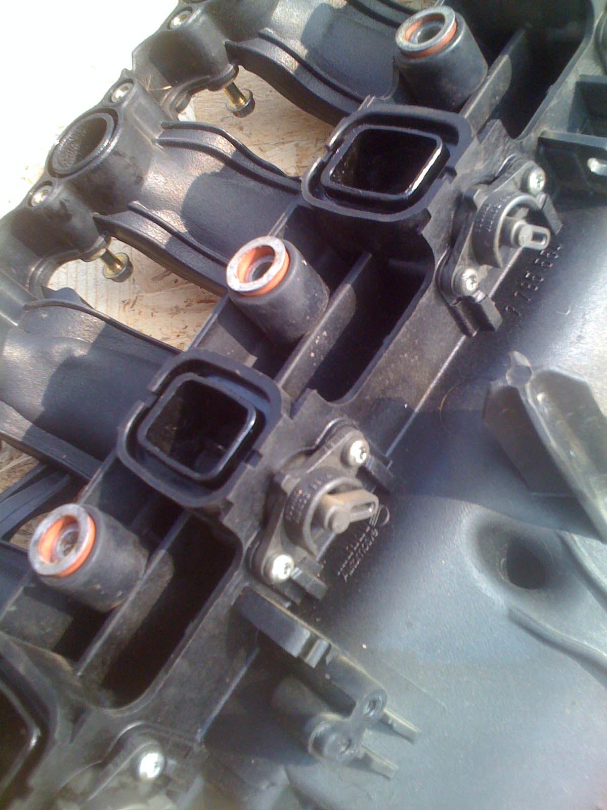

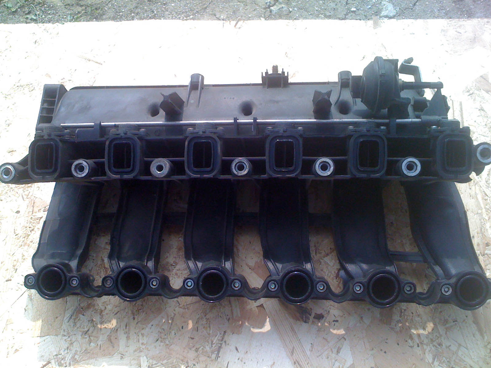

In postul meu apare link-ul direct cu ansamblu recirculare gaze, unde apare ca nu ai termostat EGR decat cel "clasic" Pe site-urile postate de tine sunt mentionate cele mai vulnerabile motoare la ruperea axurilor clapetelor. Eu personal mi-am desfacut admisia (motor identic cu al tau) si mi-am verificat/curatat clapetele ... le-am desfacut pe fiecare in parte si am tras de ele incat credeam ca le rup singur ca sa fiu sigur ca nu am probleme

clapete ai , termostat EGR nu ai ... SIGUR http://www.realoem.com/bmw/showparts.do?model=DL71&mospid=47545&btnr=11_2842&hg=11&fg=35 - schema termostat, unde apare ca il ai decat pe cel normal
